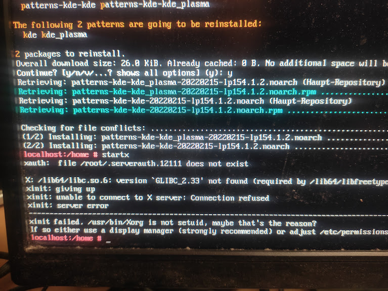

    ich kann jetzt nur mit Bildchen antworten - es hat also nix gebracht

    mich beschleicht sich der Verdacht, dass dein System so alt ist, dass Anforderungen für Updates ins Leere laufen (ich las auf dem Bild einen Timestamp von 2022!), da die entsprechenden Server schlichtweg zwischenzeitlich abgeschaltet wurden!
    Mein Rat an dieser Stelle: Mache ein Backup deiner persönlichen Daten und setze dein System mit einer aktuellen Leap- oder Tumbleweed-Version neu auf.
    Keinesfalls solltest du auf die Idee kommen, dein /home Verzeichnis behalten zu wollen, da du garantiert etwaige Fehler deines alten Systemes auf das neue System übertragen würdest!
