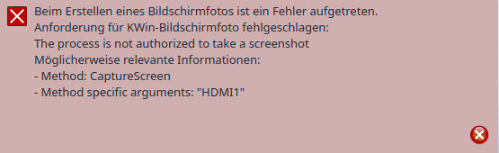

  • Spectacle arbeitet bei mir nach einem Update nicht mehr. Es liefert nur eine Fehlermeldung, die ich als png-Datei angehängt habe.
    Da ich alle Spectacle-Dateien in meinem Account gelöscht habe, startete ich Spectacle erneut, aber der Fehler blieb. Wenn ich Spectacle als root aufrufe, läuft es.
    Ich müsste also Konfigurationsdateien löschen, die mit Spectacle im Zusammenhang stehen. Aber welche sind das ?

  • Offensichtlich ist Dein OS Tumbleweed.
    Du kannst zweierlei versuchen:
    1. Testweise einen neuen User anlegen und sehen, ob Spectacle dort auch nicht funktioniert.
    2. Im Home-Verzeichnis unter ./local/share/applications nachsehen, ob sich dort eine Datei org.kde.spectacle.desktop findet. Bejahendenfalls solltest Du diese löschen.

  • Zu Punkt 1:
    Spectacle funktioniert bei einem neu angelegten User.
    Zu Punkt 2:
    Das Löschen der dort angegebenen Datei hat das Problem erledigt !
    Spectacle funktioniert sowohl unter X wie unter Wayland !
    HERZLICHEN DANK !
