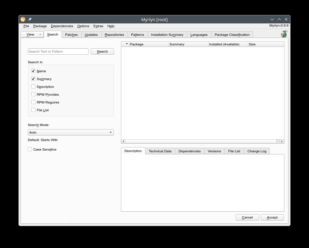

    Wenn du mal die installierten Versionen mit dem laufenden Kernel vergleichst, siehst du, das die virtualbox-kmp-xxxx nicht zum laufenden kernel passen.
    Kann man ganz einfach in Myrlyn unter dem Reiter Versionen ändern.
    2 Minuten Sache.
    Für den Inhalt des Beitrages 322503 haftet ausdrücklich der jeweilige Autor: Sauerland
  • Erst oben das Paket suchen (Search Text or Pattern) und anklicken, dann rechts unten : ... 'Dependencies Versions File List' ... auf Versions klicken.
    Genauso wie früher bei Yast ...
