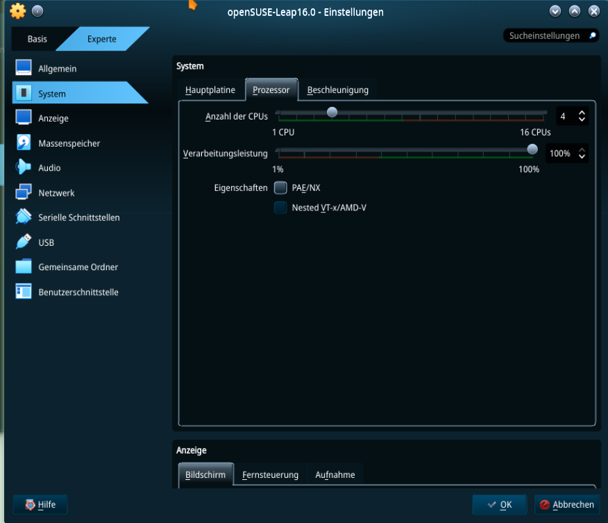

    Hast du die Virtualisierung im UEFI/BIOS eingeschaltet?
    Für den Inhalt des Beitrages 322985 haftet ausdrücklich der jeweilige Autor: Sauerland

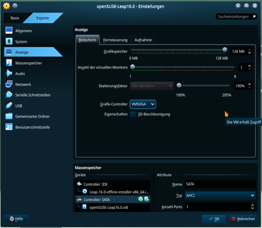

  • Damit läuft bei mir die 16.0 in Leap 16.0 und auch vorher in Leap 15.6.
    Jetzt habe ich das Kästchen „3D-Beschleunigung“ – das auf Deinem Bildschirmfoto auch nicht aktiviert ist – entdeckt und aktiviert, prompt startet Leap 16! Die Gasterweiterung kann ich nicht einlegen, daher spinnt die Maus herum, aber egal. Es läuft.
