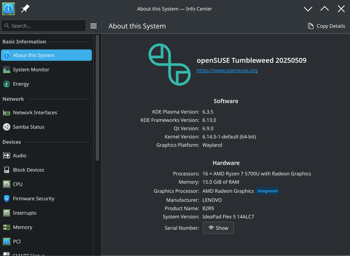

    ich habe jetzt mal ein Tumbleweed-System auf transaktionale Updates umkonfiguriert und dabei die folgende Anleitung inkl. Vendor-Changes und Flatpak-Updates umgesetzt:
    Enabling Automatic Updates on openSUSE Tumbleweed and Slowroll
    openSUSE Tumbleweed is a rolling-release Linux distribution well-known for its stability, thanks in part to its use of Btrfs snapshots. By enabling…
    lowtechlinux.com
    Die Erfahrungen sind bisher sehr gut! :thumbup:
    Ich habe zypper dup seither nicht mehr genutzt und bekomme im Regelbetrieb von den Updates nichts mit. Beim Starten von Tumbleweed in Grub wird gelegentlich die Kernel-Version hochgezählt, daran sieht man dann, dass ein Update durchgeführt wurde.
