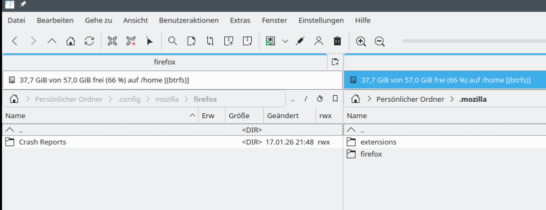

  • Alero
    Nutzt du evtl. Firefox von der Homepage oder als flatpack?
    Hier ein Screenshot (leider) aus meiner TW Maschine:
    Einmal ~/.mozilla mit dem kompletten Mozilla Profil, einmal ~/.config/mozilla nur mit einem crash Report.

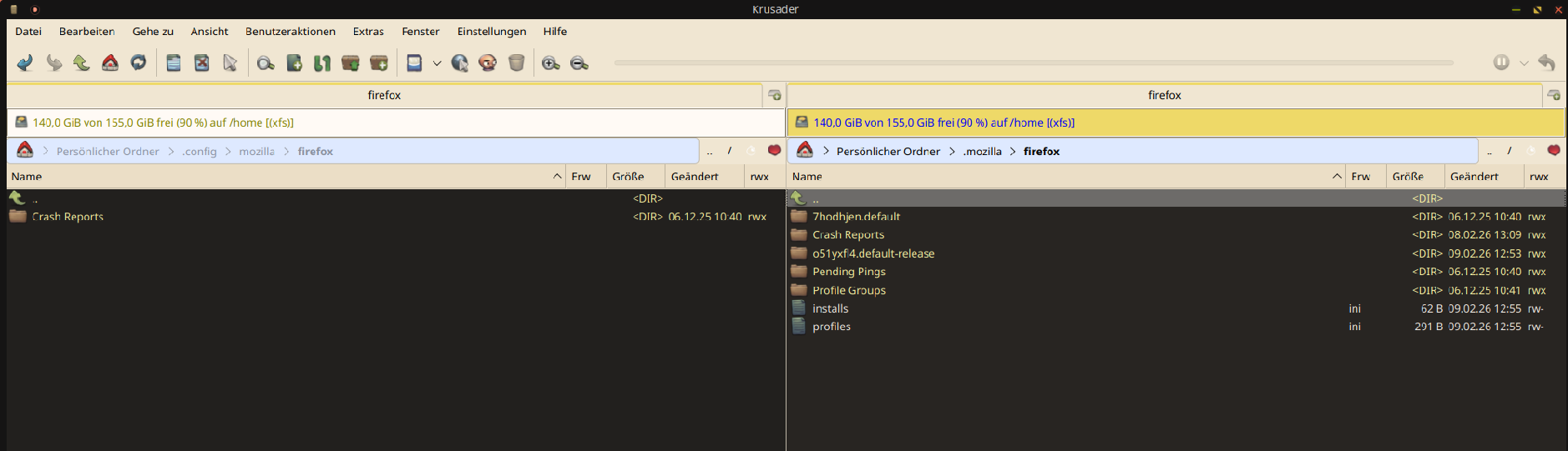

  • Sauerland
    Nö, ganz normal bei der Installation und die normalen Updates. Kein Flatpack und auch nicht von der Homepage.
    Die vom TE angesprochenen Dateien habe ich mit der Suchmaschine auch nicht gefunden. Auf dem ganzen Rechner nicht. Unter Linux Mint gibt es diese aber. Also ...
    Aber ich sehe, du nutzt den Firefox 140, ich habe den 147. Vielleicht daher?
