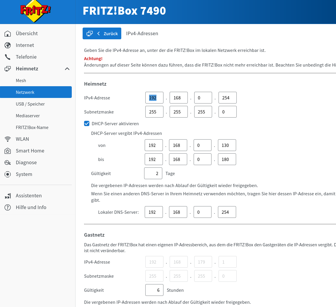

  • Bei mir hat der Drucker eine IP-Adresse fest eingestellt, welche nicht in dem dhcp-Bereich des Routers liegt. Im Router wird bei diesem Gerät dann die Option angeklickt "Diesem Gerät immer die gleiche IP-Adresse zuweisen".
    Das kannst du bei dhcp machen.
    Wenn du einem Gerät eine feste IP zuweist, bist du für dafür zuständig, das diese IP nur einmal vergeben ist-
    Daher hab ich meinen dhcp Bereich eingeschränkt und benutze feste IP's nur außerhalb dieses Bereichs.
    Meine VMs bekommen dann teilweise IP's aus dem dhcp Bereich zugewiesen, da hab ich dann aber" immer diese IP zuweisen" im Router angeklickt, das funktioniert aber anscheinend beim Speedport nicht..... Dafür hab ich mir damals ne Fritzbox gekauft.......

  • Feste IP's müssen immer außerhalb der dhcp-Range (bei dir 100-199) liegen.,
    Konfiguriert werden feste IP's immer auf den Geräten, nicht im Router.

    Wenn dem Drucker in seinen Einstellungen eine feste IP vergeben ist, muss man im Router nichts machen.
    Man ist selber dafür zuständig, das die IP im Netzwerksegment des Routers liegt, außerhalb des dhcp Bereichs und nur 1 mal vergeben ist.
    Man kann es zwar anklicken aber im Endeffekt ist es unnötig. Da kommt es aber auch auf den Router an, ob dieser eine solche Einstellung anbietet, da scheint mir der Telekom Router nicht konfigurabel.

  • Wenn dem Drucker in seinen Einstellungen eine feste IP vergeben ist, muss man im Router nichts machen.
    Habe gerade die Einstellungen in der FritzBox überprüft und den Drucker mit der festen IP aus der Geräteliste entfernt.
    Nach dem erneuten Einschalten des Druckers tauchte er wieder in der FritzBox auf und die Checkbox "IPv4-Adresse dauerhaft zuweisen" war nicht aktiviert .... aber er hat trotzdem gedruckt!
    Danke, dass du nochmals nachgehakt hast. Wieder etwas dazugelernt ....
