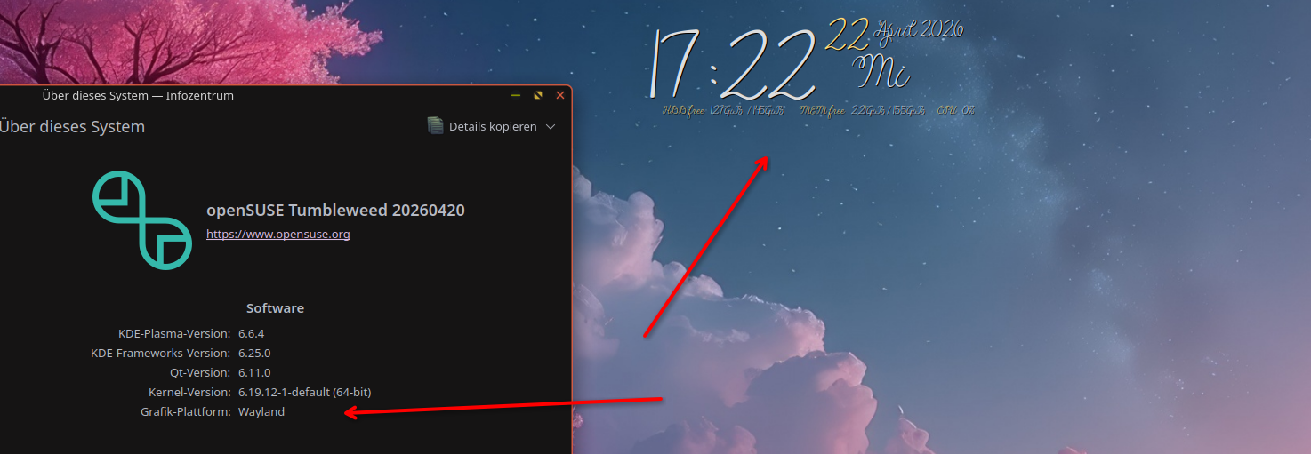

  • CONKY läuft unter Wayland irgendwie nicht.
    An Wayland liegt das mal nicht. Ich nutze unter Tumbleweed ausschließlich Wayland und conky läuft hier ohne Probleme. Es ist also sicher wieder ein Leap 16 Problem ... wie so oft. Da ich das aber nicht nutze, kann ich nicht mehr dazu sagen ausser das conky unter Wayland keine Probleme macht.

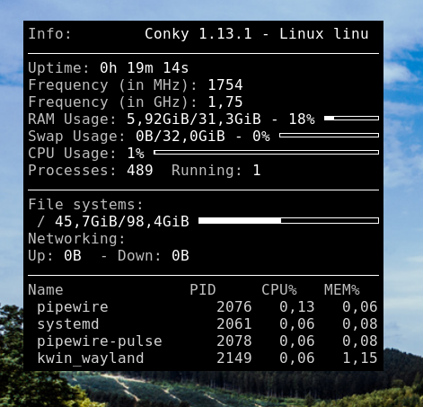

  • Hab hier mal die 1.13 aus Leap installiert, grundsätzlich funktioniert die:
    Nichts besonderes in der /etc/conky/conky.conf eingetragen:
