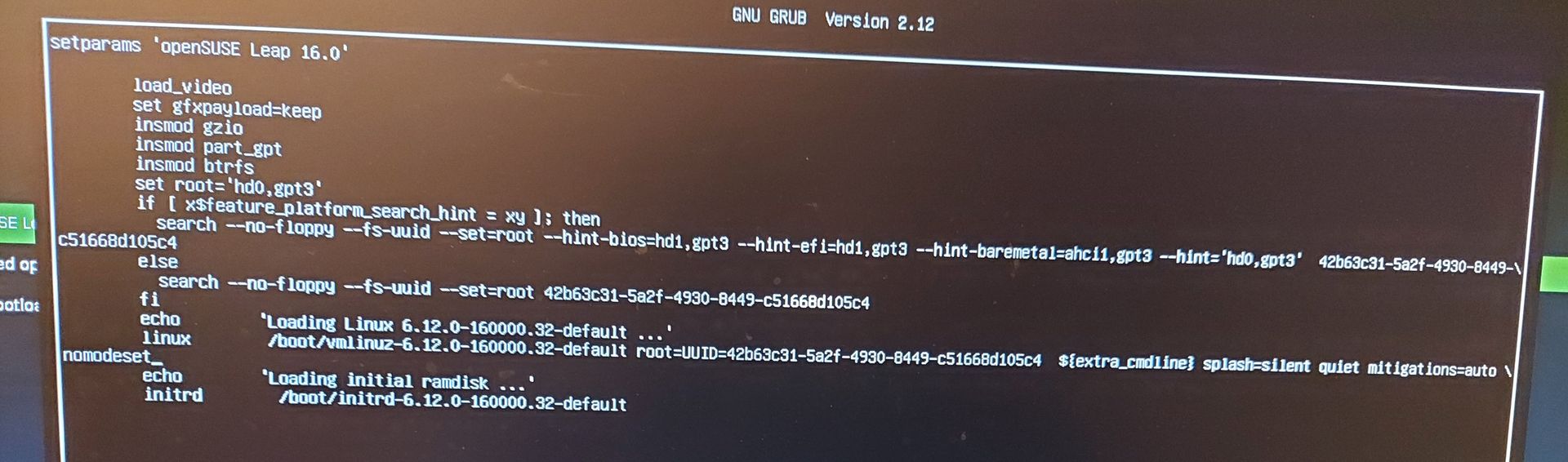

  • Du musst das nomodeset genau hinter mitigation=auto getrennt mit einem Leerzeichen eingeben.
    Du gibst es in der falschen Zeile ein.
    Als Hilfe:
    Benutze die Pfeiltasten aufwärts und abwärts bis zur linux Zeile und dann die Taste ENDE.
    Für den Inhalt des Beitrages 326780 haftet ausdrücklich der jeweilige Autor: Sauerland
  • Und der "setparams"-Eintrag sieht merkwürdig aus, deshalb der 1. Fehler in deinem Screenshot.
    Jetzt bemerkt: wahrscheinlich hast du merhmals "e" gedrückt, um den Grub-Editor aufzurufen.
    Gruß Jürgen
    Einmal editiert, zuletzt von JSC ()
    Für den Inhalt des Beitrages 326783 haftet ausdrücklich der jeweilige Autor: JSC

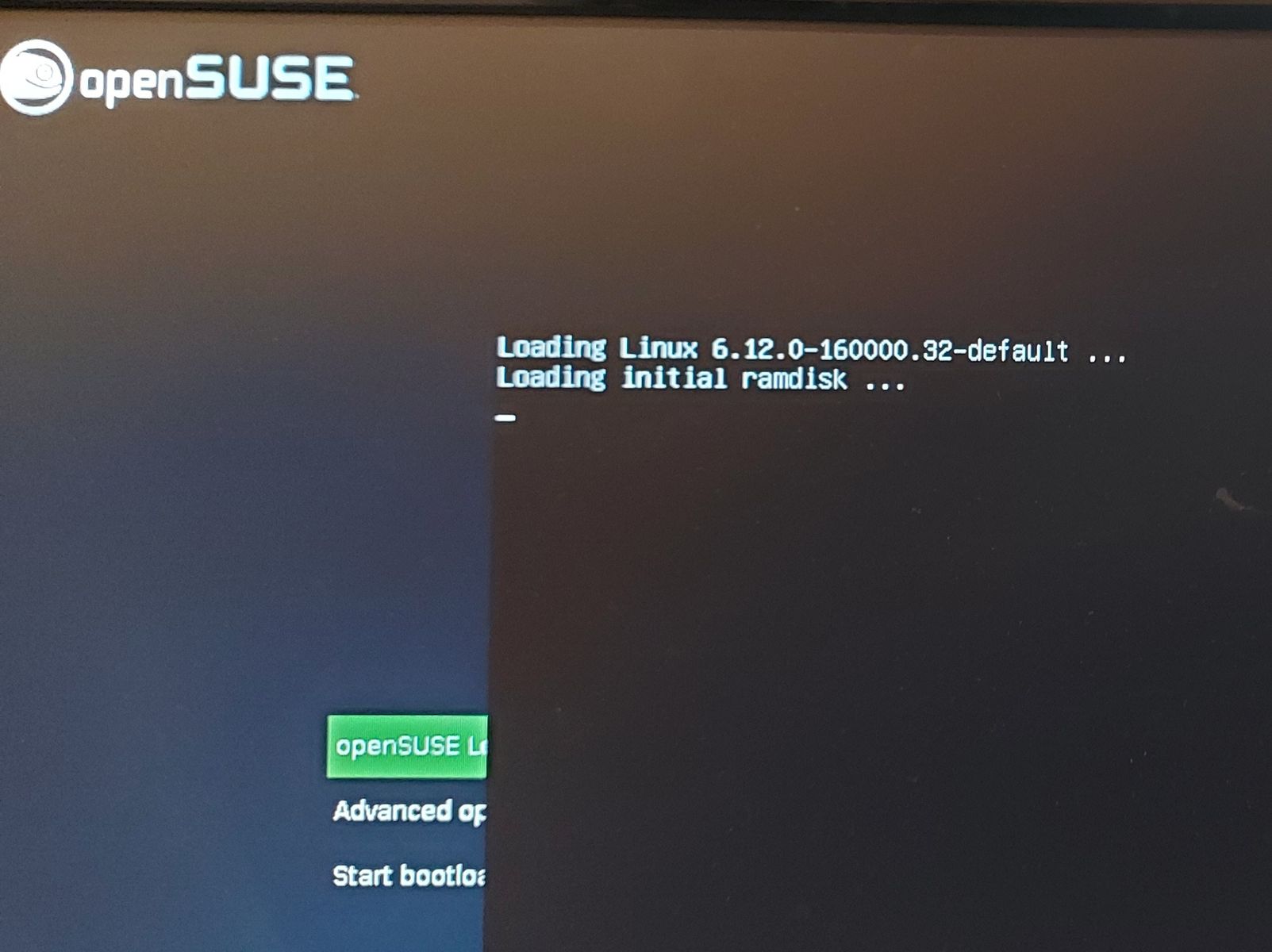

  • Sauerland und Jürgen: Anstelle der Leertaste hatte ich die Pfeiltaste benutzt, Beim Zeilenvorschub wird jetzt ein / gesetzt, was mit dem Pfeil nicht der Fall war. Sorry vielmals!
    Nach dem Neustart:
    Und dann geht nichts mehr weiter.

  • Die ESC-Taste ist ohne Auswirkung: Habe sie bei Bild post #55 gedrückt.
    Direkt wenn das Bild erscheint?
    Wenn das Bild ca 2 Minuten vorhanden ist, kannst du mit STRG+ALT+F5 umschalten auf ein echtes Terminal?
    Für den Inhalt des Beitrages 326789 haftet ausdrücklich der jeweilige Autor: Sauerland
  • @ Sauerland Keine Reaktion direkt nach Erscheinen des Bildes. Auch keine bei Tastenkombination STRG+Alt+F5.
    Das war ein langer Tag. Ihr alle habt sehr ausdauernd geholfen. Vielen Dank bis morgen.
    Gruß Chris
    Für den Inhalt des Beitrages 326790 haftet ausdrücklich der jeweilige Autor: Neili

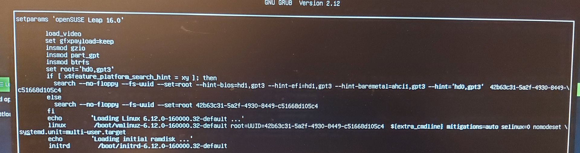

  • Um vielleicht mehr Informationen zur Ursache des Problems zu bekommen, gehe im grub-Menü nochmals in die linux ... Zeile und entferne:
    splash=silent quiet
    Dann füge am Ende das Folgende an:
    selinux=0 nomodeset systemd.unit=multi-user.target
    Mache zur Sicherheit einen screenshot, bevor du F10 zum Booten drückst.
    Für den Inhalt des Beitrages 326791 haftet ausdrücklich der jeweilige Autor: luigi
  • Guten Morgen Luigi, bin einen ganz großen Schritt weitergekommen. Es endete mit einer login-Aufforderung, Ich habe dann als root einen Neustart versucht, wobei der Hochlauf wieder bei loading Initial ramdisk hängen blieb. In der Grub Konsole ist wieder der alte Zustand da.
