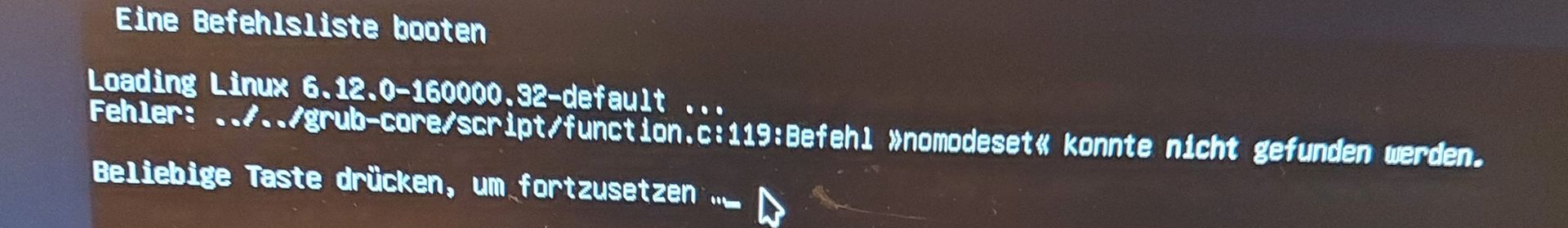

  • @ Sauerland und Luigi,
    wenn ich die Boot Zeile wie von Sauerland beschrieben ergänze, dann antworetet das System mit folgneder Meldung:
    Für den Inhalt des Beitrages 326773 haftet ausdrücklich der jeweilige Autor: Neili
  • nomodeset ohne Hochkommata eingegeben?
    Gruß Jürgen
    Für den Inhalt des Beitrages 326775 haftet ausdrücklich der jeweilige Autor: JSC

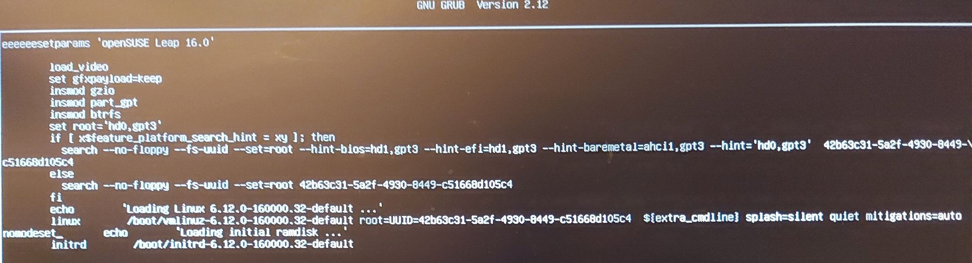

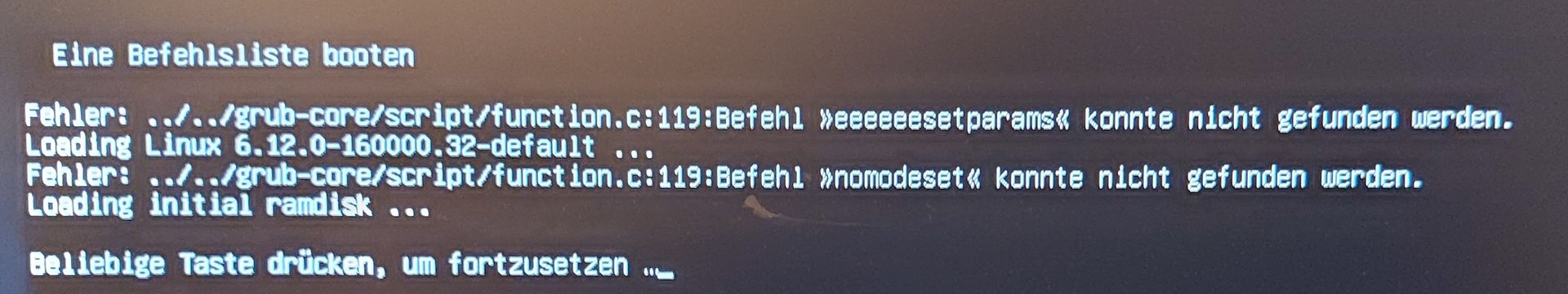

  • @ Sauerland; Ich habe den Befehl cat /proc/cmdline
    in der Grub Konsole eingegeben, leider ohne Erfolg. Kann ich auf bash-Konsole umswitchen?
    @ Jürgen, habe es mit Hochkommata probiert und bin auch wieder mit Fehlermeldung stecken geblieben.
    Für den Inhalt des Beitrages 326776 haftet ausdrücklich der jeweilige Autor: Neili
  • Ich habe den Befehl cat /proc/cmdline
    Das Kommando cat /proc/cmdline war natürlich nur für die bash-Konsole gemeint ...
    als Kontrolle, wie die aktuelle grub-Kommandozeile aussieht.
    Mit dem editor in grub musst du mit dem Kursor ans Ende der Zeile gehe, die mit linux ... beginnt. Diese Zeile kann umgebrochen sein, also genau hinschauen, wo sie wirklich endet.
    Dann ein Leerzeichen einfügen und nur nomodeset eintippen. Mit F10 verlassen und booten.
    Vorher kannst du noch einen screenshot von den grub-Zeilen machen und diese hier zeigen, falls es nicht läuft.
