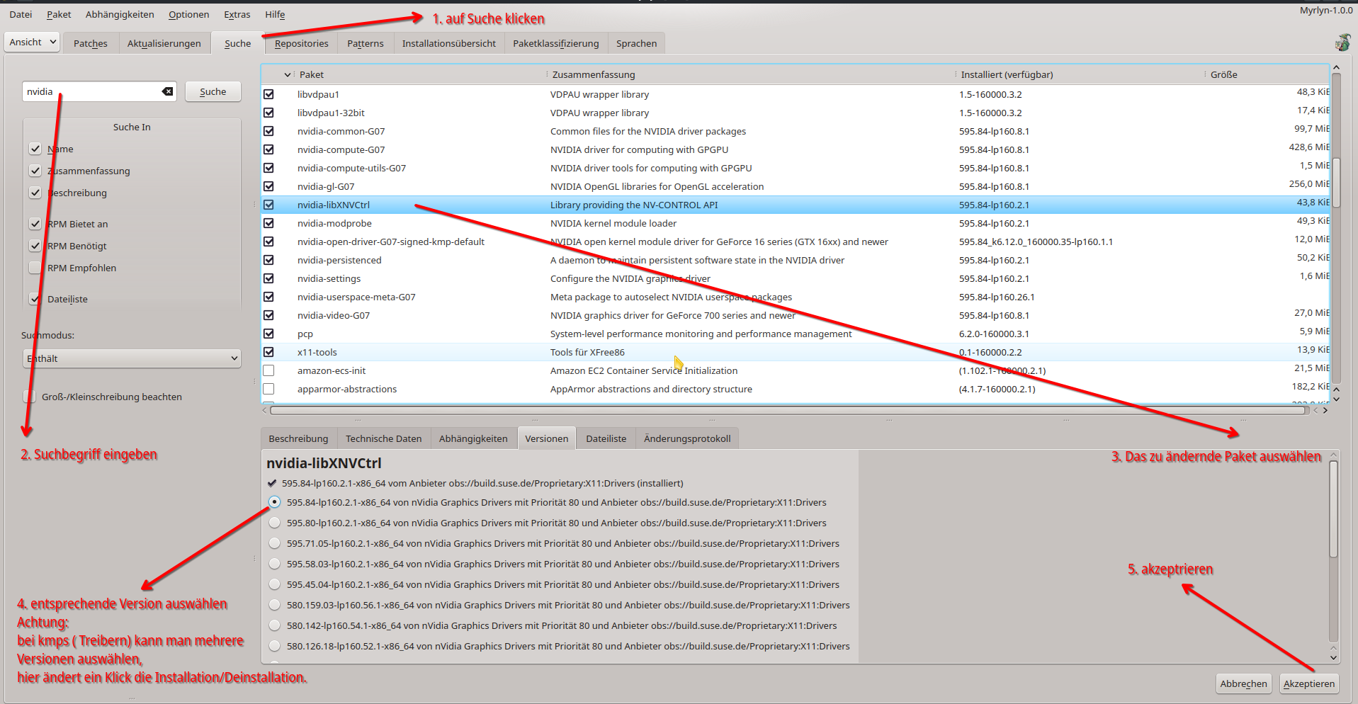

  • 2 Nvidia Repos eingebunden lösche als root:
    zypper rr nVidia
    und poste dann noch einmal
    zypper se -si nvidia
    was mir aber aufgefallenb ist:
    Du hast verschieden Nvidia Versionen installiert:
    595.80
    595.84
    580.159.03
    Hier mal meine:
    alle auf 595.84
    Für den Inhalt des Beitrages 327456 haftet ausdrücklich der jeweilige Autor: Sauerland
  • OK das schaut ganz anders aus wie kann ich es wieder richtigstellen
