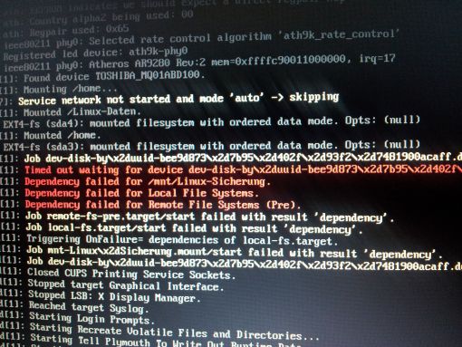

  • So ,ich denke mal das rote ist wichtig , ansonsten sind das ja jede Menge Daten.
    Foto ist im Anhang

  • Guten Morgen ,
    ich bin dann schon mal ein Stück weiter gekommen , muck Du hast es, in der fstab ist das Problem .da nano nicht installiert war bin ich auch nicht weitergekommen und ich dachte das der kleine Editor von Haus aus mit installiert wird.Nachdem ich dann eine Live-CD hatte konnte ich auch die fstab ändern , aber was ist an dieser hier falsch
    Ich habe den letzten Eintrag gemacht und neu gestartet ,klappte alles dann den Rechner irgendwann runter gefahren und beim nächsten Kaltstart und Tschüss.Ich hatte ja schon die Festplatte in Verdacht die ist neu im System vorher hatte ich eine 1TB WD die lief eigendlich hat aber leider nur 7 Monate gehalten .Jetzt ne Toshiba na ja ,aber mein Händler hatte gerade nicht anderes da.
    Meine neue fstab sieht so aus
    und ich möchte die Platte "Linux-Sicherung" wieder nach /mnt mounten ,aber ich befürchte wieder schlimmes.

  • und ich möchte die Platte "Linux-Sicherung" wieder nach /mnt mounten ,aber ich befürchte wieder schlimmes.
    Warum willst du unbedingt per fstab mounten? Die Suse bindet jedes USB Medium doch selbsständig ein und zwar nach /var/run/media/$username/....
    Und das wird dir doch auch im Dolphin angezeigt -
    Sollte dem nicht so sein, dann kann die Platte auch einen ominösen "Schuss" haben. Hatte ich auch schon mal und konnte das durch neu formatieren beseitigen.
    Gruss
    Michael
