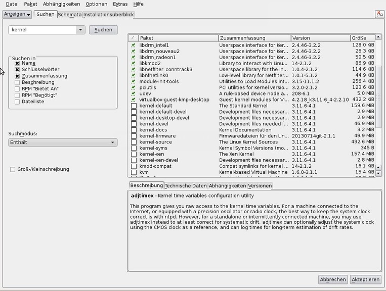

Ja das ist in der Tat die Lösung des Problems. Damit läuft die Konfiguration durch. Ich habe das Problem im Bugzilla eingetragen. Warum auch immer das Paket standardmäßig nicht mehr mitinstalliert wird.

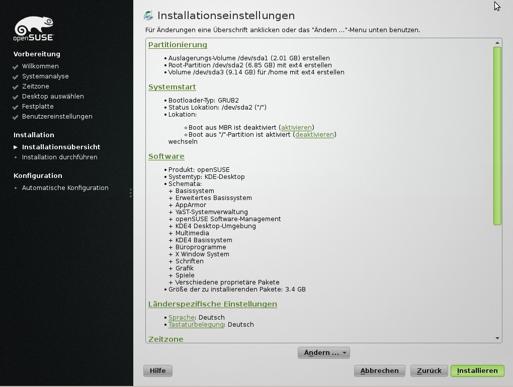

Sorry, wenn ich den Beitrag nochmal eröffne. Ich hab dasselbe Problem.
Wie wo kann ich vor der Installation das Paket "kernel-firmware" auswählen.
In der Kategorie "Software" bei der Installation kann ich dieses Paket nicht finden.
EDIT: Hab's gefunden

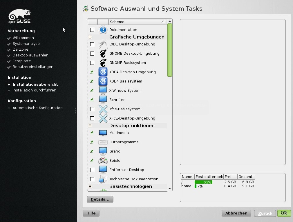

In der Zusammenfassung der Installation (bevor irgendetwas an Deiner Hardware geändert wird) auf Software klicken----unten Details----oben kernel eingeben und ein wenig runterscrollen, aktivieren.
