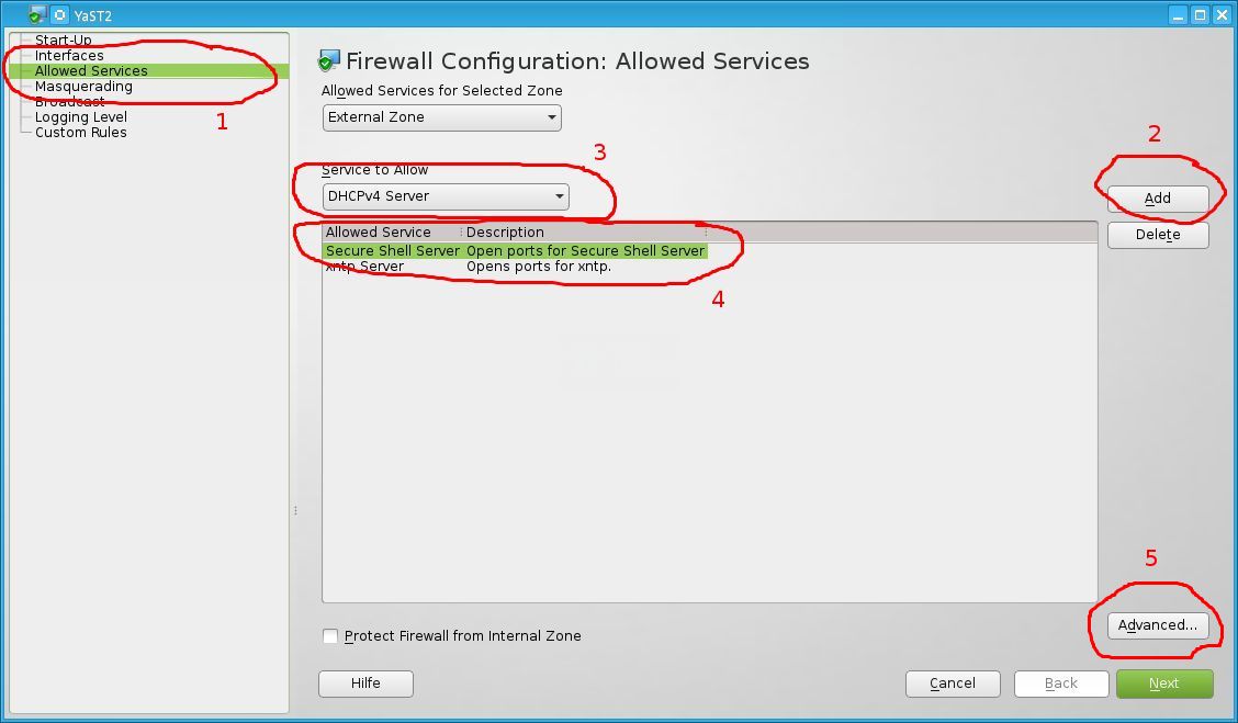

  • Läuft auf Rechner 1 der sshd?
    systemctl status sshd.service
    Firewall ist auf Port 22 geöffnet?
    Yast------Sicherheit und Benutzer-------Firewall:
    1, 2, 3 und 4 ausführen sowie next bzw. weiter unten rechts.
    Wenn der Port verschoben ist, bitte 1 und 5 ausführen und im nächsten Bild bei tcp den Port angeben.
