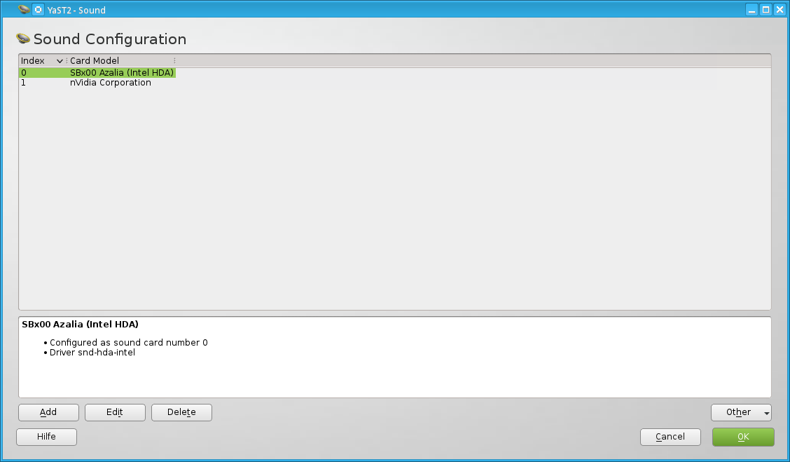

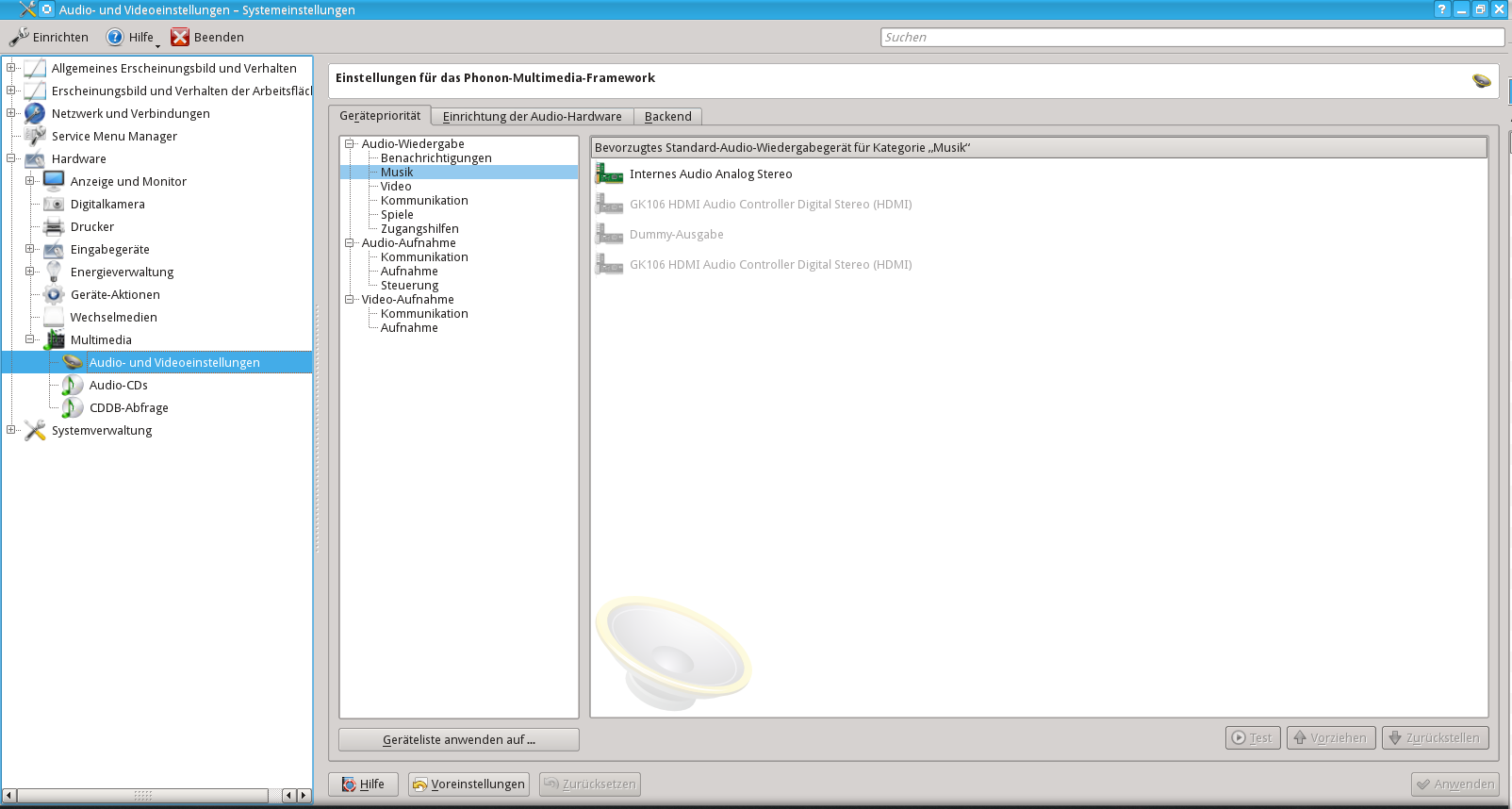

  • In den Systemeinstellungen ausprobiert?
    Bild 1 und 2

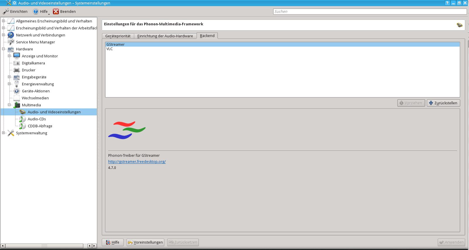

    Im Yast auf pulseaudio eingestellt: geht unten rechts mit andere (Bild 3)

    In Deinem 2 Bild ist auch alles auf hdmi eingestellt und nicht auf analog.
    Trotzdem versuch es mit pavucontrol.
