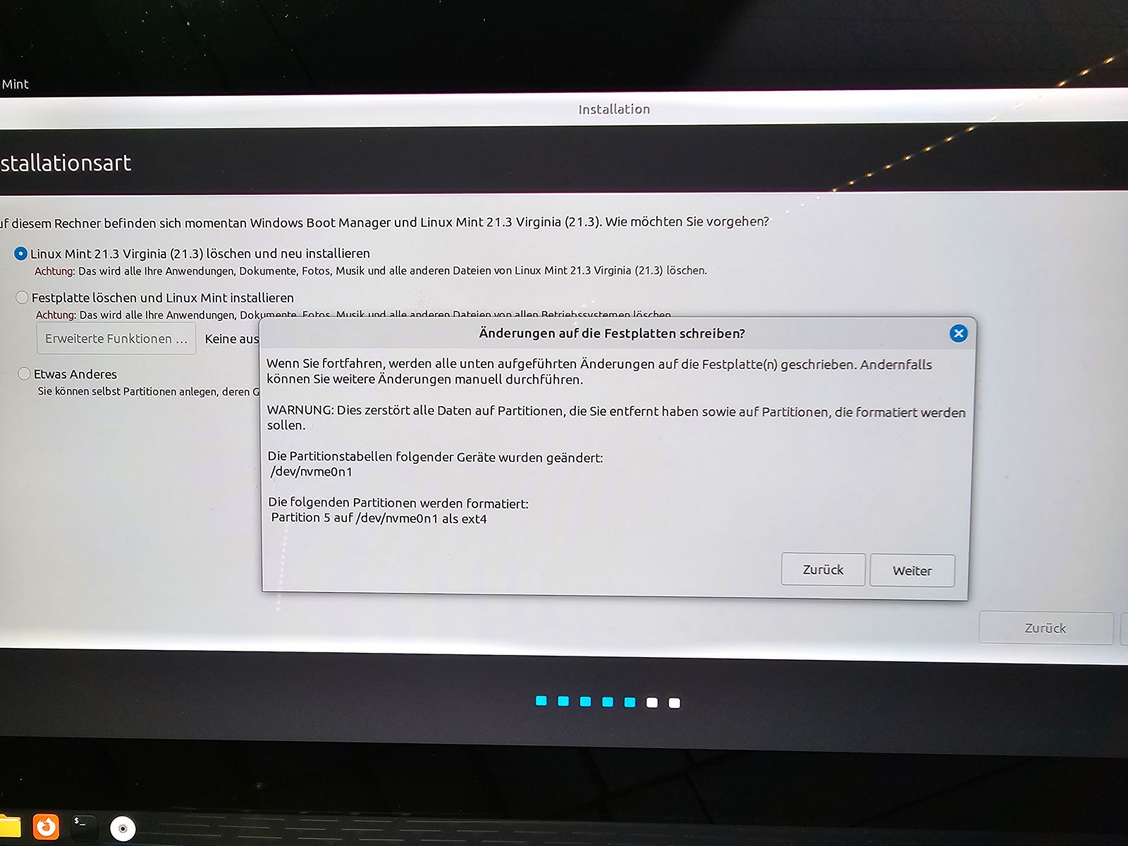

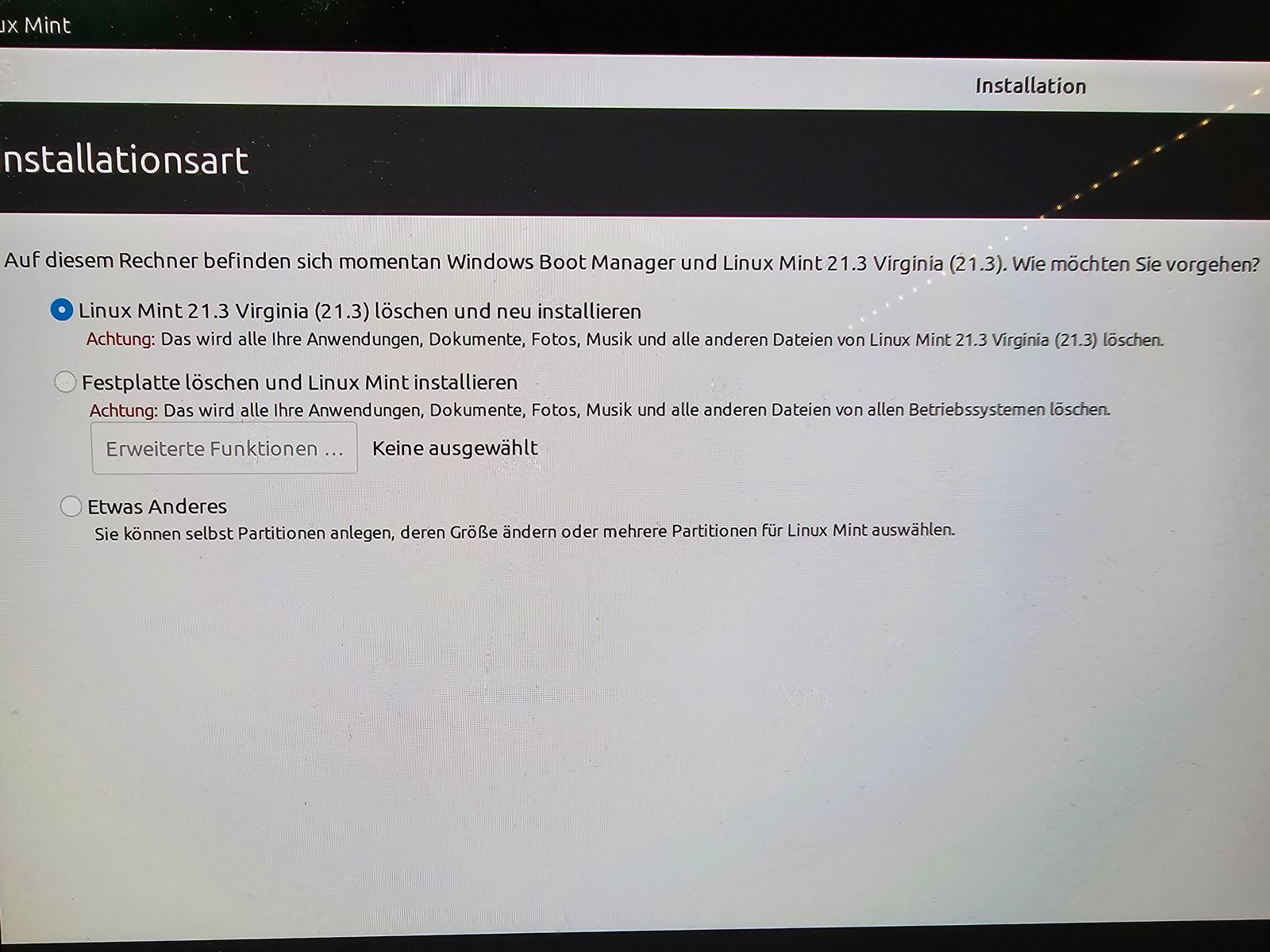

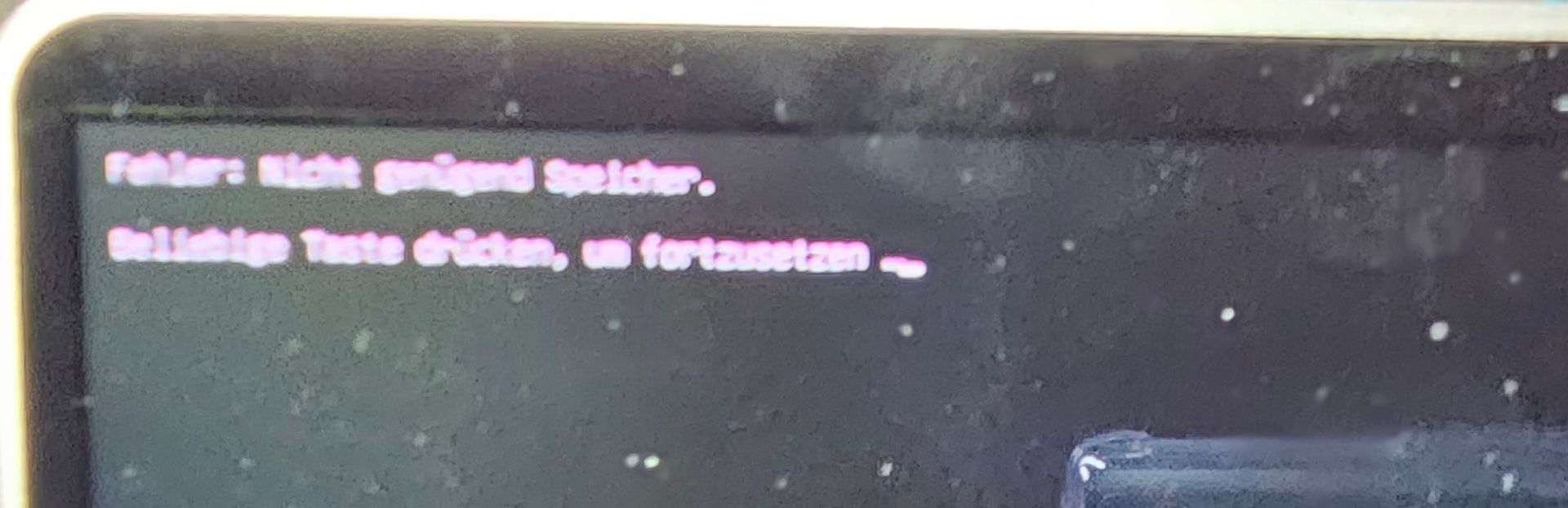

    Dann die Installation über den Stick durchgeführt und die "automatische Partionierung" (siehe Bild) ausgewählt. Die Installation lief ohne Probleme. Das Gerät sollte danach neu gestartet und dabei der Stick entfernt werden. Erneut - gesagt, getan.
    Der Bootloader wird mir angezeigt, wenn auch extrem klein; keine Ahnung woran das liegt und ob das so sein muss (sollte da jemand nen Tipp haben, gern raus damit)
    Das Problem ist aber ein anderes:

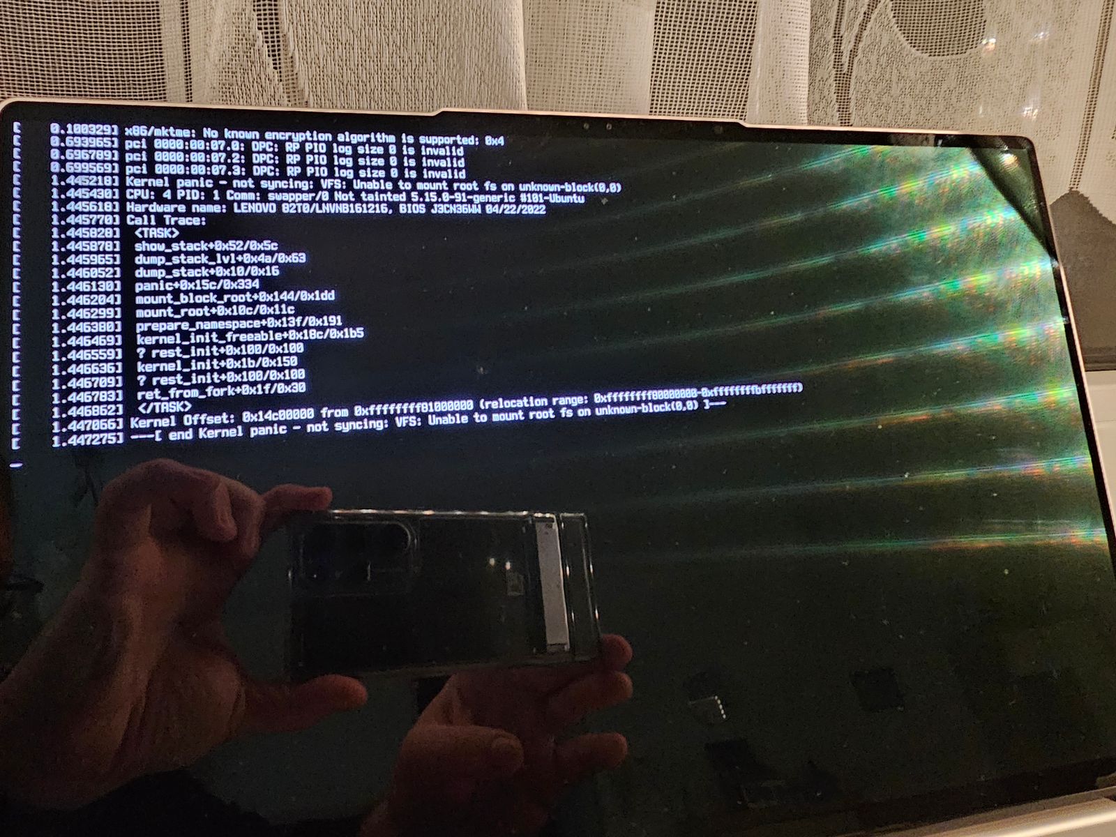

    Windows startet nach wie vor 1a; starte ich aber Mint kommt nur eine Meldung "Fehler: zu wenig Speicher" - siehe weiter Anhang. Leider ist nicht erläutert wofür und wo das Problem liegt. so kann ich das System jedenfalls nicht starten.
    Vielleicht hat ja jemand eine Idee woran das liegen kann ? Hab ich nen typischen Anfänger-Denkfehler?

  • Eigentlich ist das ja hier ein Suse-Forum - und ansonsten: Zu wenig Speicher! Vermutlich ist das Root-Verzeichnis zu klein. Also neu installieren und die Systempartition größer anlegen. Wobei: Du hast ja offensichtlich nur eine 500-GB-Festplatte und 250 GB für Mint vorgesehen. Da wird es schon ziemlich eng.

  • 250 GB reichen voll und ganz zur Installation des Systems. Ob du dann noch sehr viele Anwendungen installieren kannst, ist eine andere Geschichte. Ich habe Mint schon auf 125 GB installiert und das lief.
    Hast du Windows auch richtig herunter gefahren? So richtig komplett ohne Schnellstart oder wie das Gedöhns da heißt?

    Die Festplatte im Notebook ist eine 1 TB SSD. Davon 250 GB abgeteilt. Da ich selbst openSuse schon auf 250 GB betrieben habe, ging ich davon aus dass das reicht.
    Alero
    Was da alles drauf kommt, weiß ich selbst noch gar nicht so genau. Das Notebook wird aber zu 99% ein reines Arbeitsgerät mit Daten die meist aus der Cloud kommen.
    Ich meine sogar, dass das openSuse auf meinem PC auch mit 250 GB SSD läuft; nur mit dem Unterschied, dass ich noch 1TB HDD für die Daten dran hängen habe. Das würde ich beim Notebook mit Suse notfalls mittels externer Platte und / oder Stick lösen.
    Bezüglich des "Windows richtig herunter gefahren": Wann bzw. wo sollte ich das getan haben? Der Fehler trat schon beim ersten Neustart nach der Mint-Installation auf? Oder meinst Du die letzte Nutzung vor der Installation ? Wie gesagt, da ging ich nach Tutorial vor. Zwar hatte der Nutzer dort ein Ubuntu System, das scheint mir aber, wenn ich mir die Installation anschaue, sehr vergleichbar zu sein.

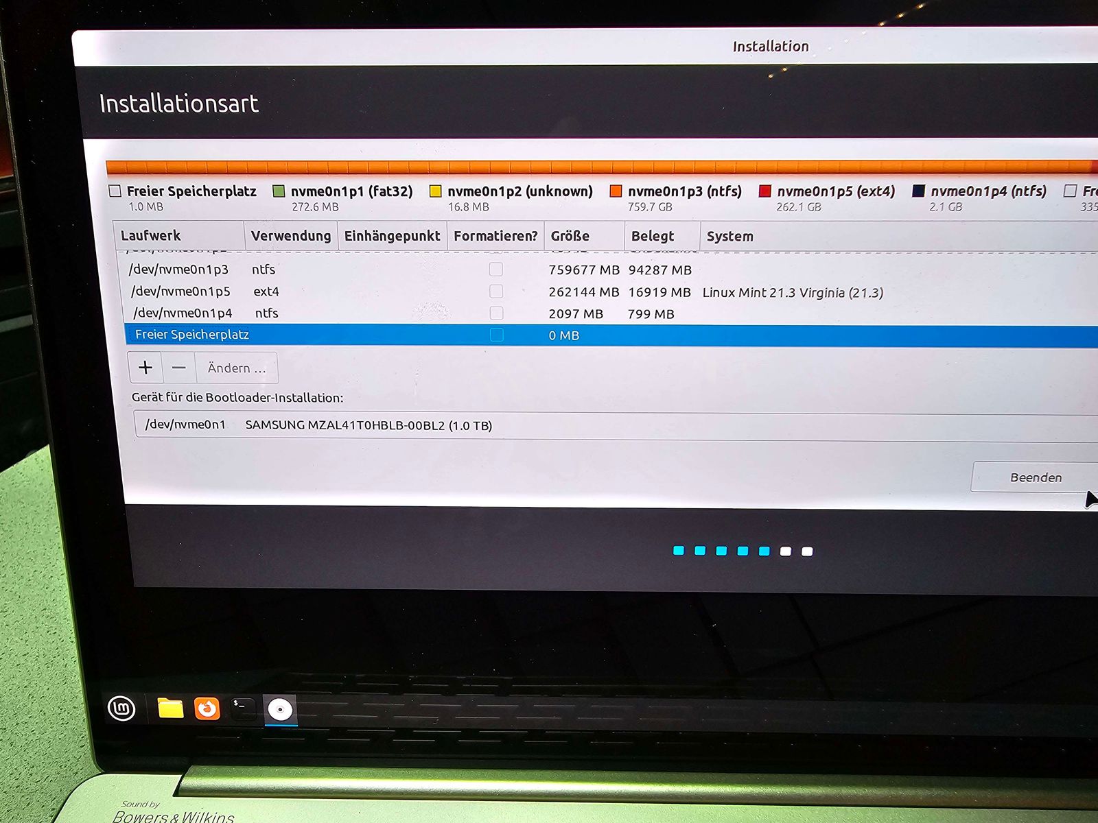

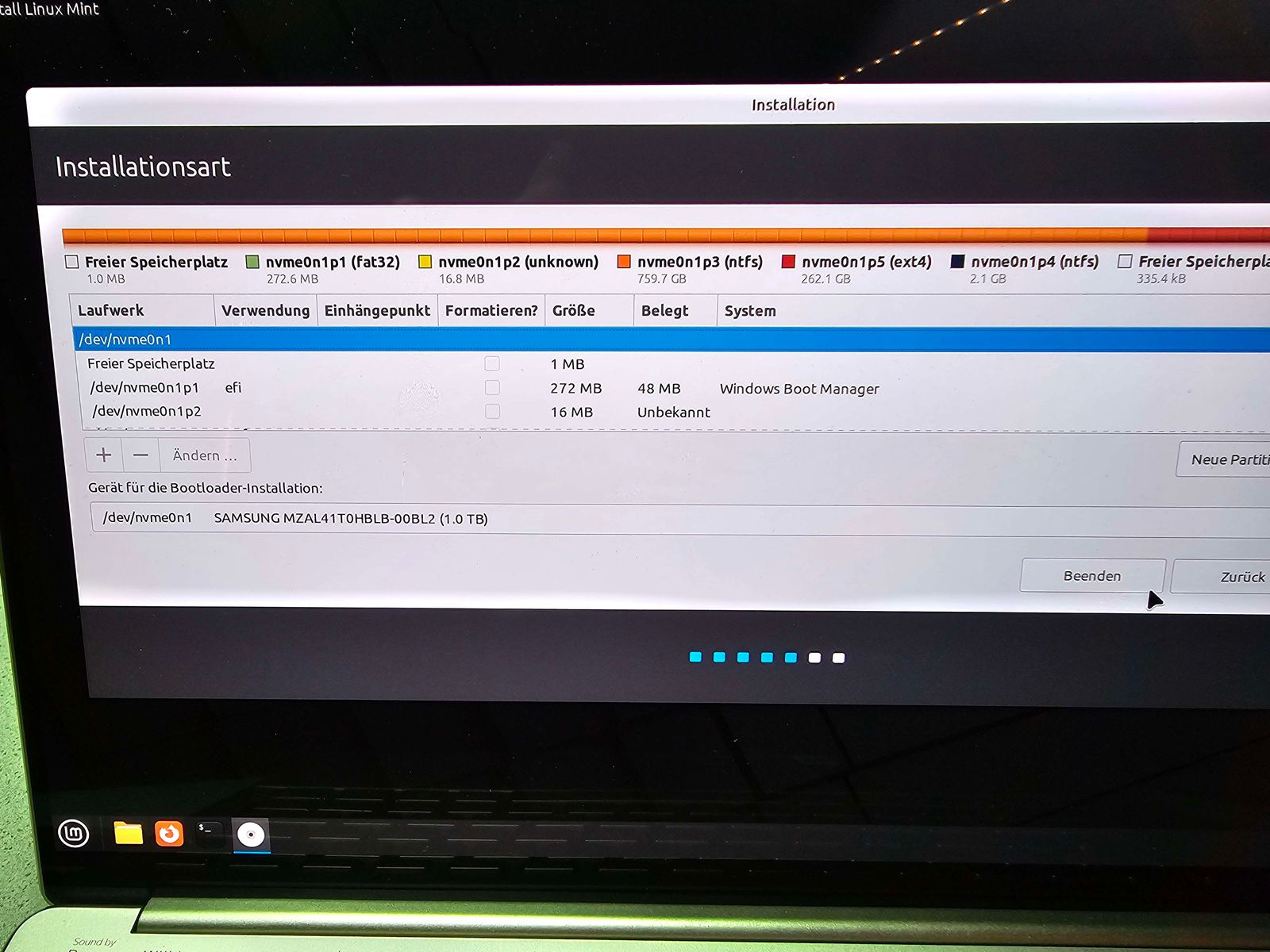

    Was mich wundert: Ich hatte ja in der Installation mehr oder weniger die "automatische Partitionierung" gewählt. Das heißt, die Installationsroutine von Mint hat sich den freien, nicht zugewiesenen Speicher gekrallt, die nötigen Partitionen selbst angelegt (übrigens Installation nach Tutorial durchgeführt) und dann Mint installiert. Was mir beim Ansehen der Partitionstabelle anschließend aber auffiel war, dass es - anders als bei openSuse keine getrennte root und home Partition gibt, sondern das scheinbar zusammengefasst ist. Möglicherweise liegt da der Fehler?
    Ursprünglich hatte ich ja das Gefühl, dass die Bootpartition nicht ausreicht. Soweit ich weiß, wird ja dafür der EFI für den Windows Boot-Manager verwendet, oder ?
    Ich ab die Partitionstabelle mal fotografiert und angehangen.

  • Möglicherweise liegt da der Fehler?
    Nein, das wird bei der Installation abgefragt, ob du das haben willst. Das hast du überlesen.
    Bezüglich des Herunterfahrens ... du hast doch Windows auf der anderen Partition, oder? Nun gibt es in Windows eine Option, das man es schneller starten kann. Damit wird es nicht komplett herunter gefahren. Der Schnellstart muss bei Windows deaktiviert werden, sonst funktioniert das Linux nicht. Bei der letzten Nutzung des Windows hast du das gemacht, oder nicht?

    Zur Sache: Soweit ich weiß, verwendet LM 21.3 (noch) kein snap. (Anm.: Diese "moderne" Zeug braucht wegen der für jede Anwendung mitgebrachten libs etc. halt reichlich Platz). Da kommst du mit 30 GB für "/" und nach Bedarf für "/home" allemal gut zu recht.

    Vom Mint-Bootstick booten, alle Windows/NTFS Partitionen löschen, gesamte Platte für Mint verwenden, EXT4-Partition anlegen, installieren.
    Auch wenn du keine separate /Home-Partition einrichtest, das Home-Verzeichnis ist doch trotzdem da. Dann musst du dir auch keinen Kopf machen, wieviel Platz du für / verwenden sollst.
