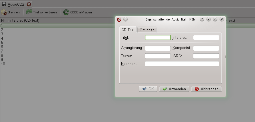

Jetzt kannst Du unten Im Projektfenster die Dateien mit einem Rechtsklick auswählen und wählst im Kontextmenü
Nun kannst Du den CD Text für jeden Titel eintragen (Screenshot 1).

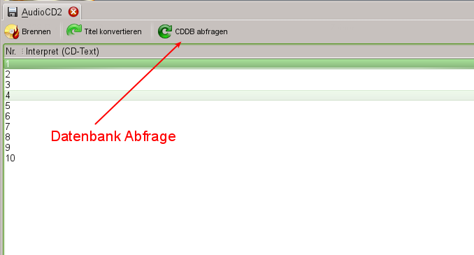

Alternativ kannst Du an diesem Punkt auch eine CDDB Abfrage machen, um so die Einträge automatisch erstellen zu lassen (Screenshot 2).
