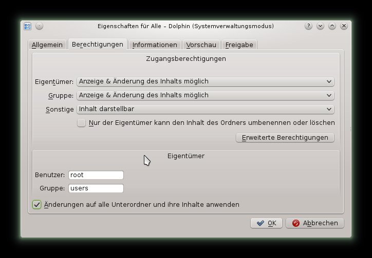

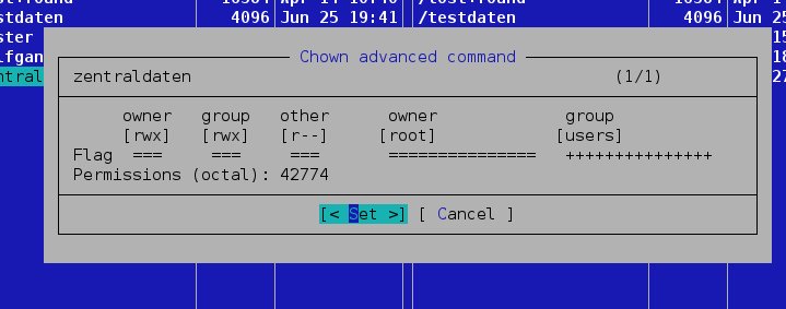

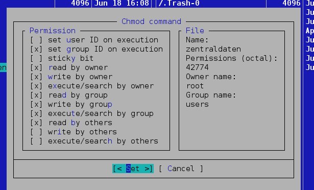

    Ich hab die Aufgabe etwas geändert: Die Angehörigen der Gruppe 'users' soll im Arbeitsverzeichnis 'home/zentraldaten' alle Rechte haben, 'andere' die Leserechte
    1. Fstab anpassen: ACL aktivieren für das Dateisystem und neu mounten
    /dev/disk/by-id/ata-MAXTOR_STM3250310AS_6RY5AJZ9-part3 /home ext4 defaults,acl 1 2
    2. Ordner anlegen und Rechte incl SGID-Bit setzten (Eigentümer root oder sonstwer, Gruppe users, siehe Bild 1 + 2)
