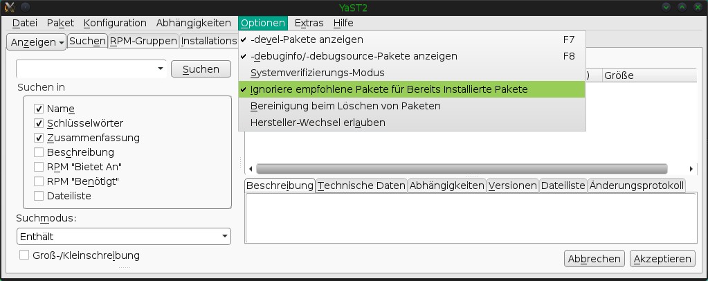

    Das führt mich zu einer neuen Frage:
    Wieso will das System, wenn ich auf Software installieren/deinstallieren gehe hunderte von Programmen gleich automatisch mitinstallieren?
    Im konkreten Fall wollte ich den VLC Player drauf haben, und der hat mir erst einmal ein Häkchen bei gnucash, weather, polari, reversi, telepathy und zig anderen Sachen gesetzt. Bin dann auf abbrechen gegangen, bevor der mir den kompletten Rechner zumüllt.
    Das passiert immer wieder, wenn ich ein neues Programm installieren möchte. Wie werde ich das los?
