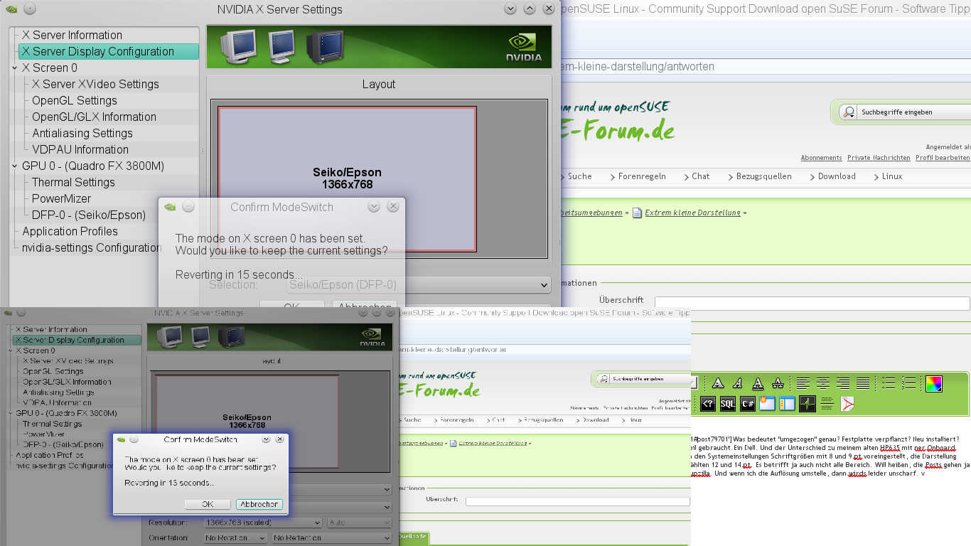

Ne, leider nicht. Wenn ich die Auflösung verändere führt das zu ganz hässlichen Effekten.Die Darstellung wird zwar größer aber Schriften sind perforieret und Fenster legen sich übereinander. Hab nochmal einen Screenshot angehängt.

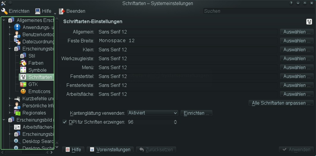

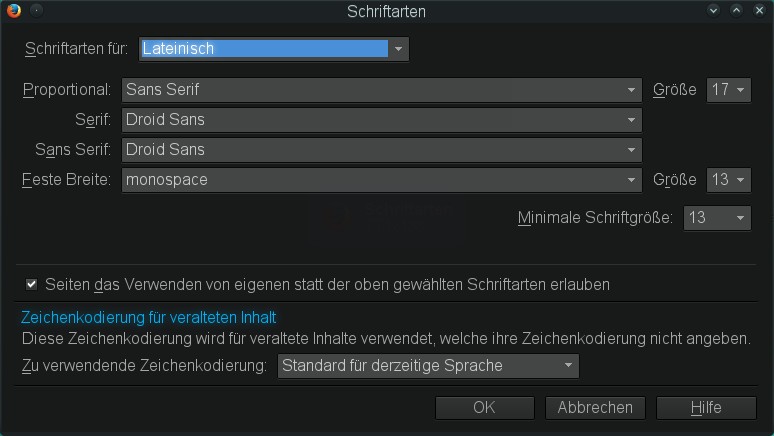

DPI erzwingen: Bild2
Bild1:

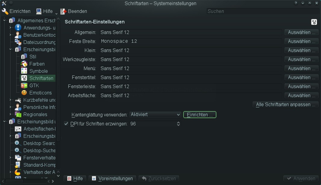

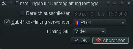

Versuch es einmal mit dem Hinting:
Systemeinstellungen-----Allgemeines Erscheinungsbild----Erscheinungsbild---Schriftarten----Kantenglättung---einrichten.Bild3:

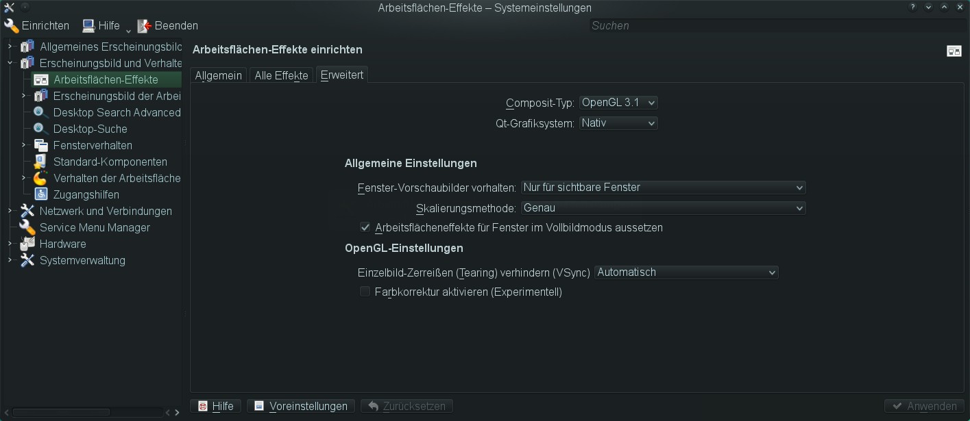

Arbeitsflächeneinstellungen für Nvidia-Treiber in den Systemeinstellungen.
