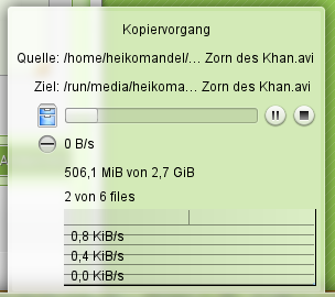

Ich habe derzeit extreme Probleme, mit fehlerhaften Videodateien, wenn ich diese auf einen USB- Stick kopiere. Oft ist auch das ganze Dateisystem beschädigt und die Sticks lassen sich gar nicht mehr einbinden, ich muss dann dauernd neu formatieren.
Was mir aufgefallen ist, die Schreibgeschwindigkeit auf die Sticks ist extrem höher, als eigentlich laut Angabe am Stick möglich! Wenn ich eine Datei übertrage, geht das mit bis zu 50MB/s. Gerade habe ich einen Stick neu formatiert, diesmal in FAT32 und nicht NTFS. Da wurde dann plötzlich mit 120MB/s geschrieben und eine 470MB große Datei, war ich knapp 4 Sekunden auf den Stick überteragen. Allerdings unvollständig, der Kopiervorgang blieb ca. 1kb vor Ende stehen und zeigte nur noch eine Geschwindigkeit von 0 Byte an. Das ging auch nicht mehr weiter, da konnte ich warten bis in alle Ewigkeit. Die Sticks werden bei der Datenübertragung auch sehr heiß.

Ich hab mir mal die Zeit genommen und etwa 5 Minuten gewartet, als vor dem Abschluss des Kopiervorgangs angehalten wurde. Vergeblich, nichts passiert mehr. Nach Klick auf "Stop", heißt es dann, der Kopiervorgang ist abgeschlossen.
Einfach abgezogen, habe ich den Stick auch nicht, erst nachdem ich den Vorgang abgebrochen und die Einbindung gelöst habe, was manchmal auch n icht funktioniert. Da steht dann "Einbindung wird gelöst" und auch hier kann ich warten, bis ich schwarz werde. Ich kann dann entweder den Stick einfach entfernen oder den Computer runterfahren, was allerdings in dem Fall auch nicht funktioniert, der bleibt dann beim herunterfahren hängen, erstr wenn ich den Stich entferne, funktioniert es. -

Ich bin grad beim Testen, aktuell hängts wieder. Aber unter Sync wird leider gar nichts in der Root- Konsole angezeigt. Es wurden zwei von 6 Dateien kopiert, bei der Zweiten hängt es jetzt wieder.
