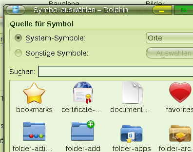

  • Es geht auch noch anders ... weil ja viele Wege nach Rom führen.
    Öffne Dolphin
    Rechtsklick auf das zu ändernde Icon
    Eigenschaften
    Klick auf "Einstellungen zum Dateityp"
    Klick auf das zu ändernde Icon und such dir was neues raus ...
    Danach "Anwenden" , "OK" , Zumachen und einmal neu anmelden.

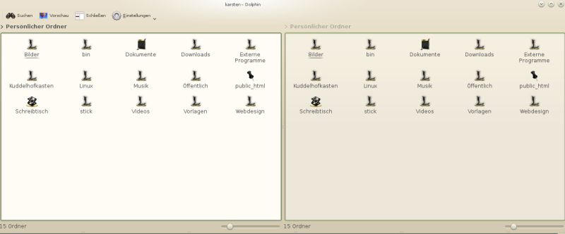

    Das ändert nicht alle Icons, da die verschiedenen "Dateitypen" zugeordnet sind. Die restlichen paar noch ändern und du hast was neues.
    Was allerdings bei einem Update passiert weiß ich nicht ;). Kann sein, du mußt das Spiel dann noch einmal durchführen, aber das geht fix.
    Komplett alle Icons ausgetauscht in nicht mal 2 min.
    Wenn du die Ordner öffnest sieht das dann auch so aus.
