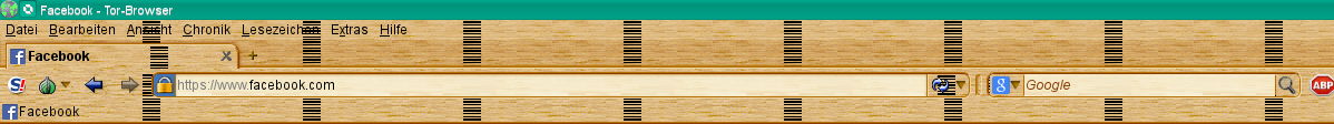

Seltsame "Barecodes" am Kopf vom Firefox und auch vom Tor- Browser?

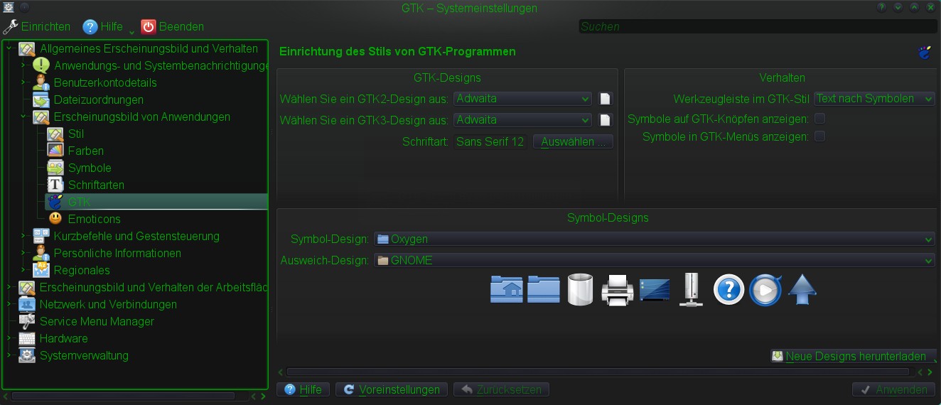

  • In Dolphin tritt der Fehler schon lang nicht mehr auf. Aktuell habe ich diese blöden Barcodes andauernd wieder, in jeglichem Programm, welches geöffnet ist. Die verwendung anderer gtk- Designs, wie vorher empfohlen, bringen nichts. Da kann ich auswählen, was ich will, keine Änderung. Manchmal dauert es Stunden, dann wieder nur ein paar Minuten, bis dieser lästige Mist wieder auftritt.
    Derzeit bearbeite ich mehrere Videos, mit Avidemux. Gestern, trat während dem kodieren wieder der Fehler auf, Avidemux war von den Barcodes überzogen, Sowie der Laufende Firefox und Thunderbird. Beenden konnte ich zu der Zeit nur Browser und Mail, da Avidemux grad codierte und ich das nicht abbrechen wollte. Firefox beendet, thunderbird beendet, beides neu gestartet und wieder - die geliebten Barcodes und verzerrte Schriften und Bilder im Browser, wie auch im thunderbird. Erst als Das codieren beendet war und ich alles schließen und neu starten konnte, war der Mist wieder weg.

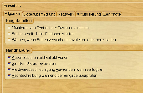

  • Versuch das doch mal, kannst du ja wieder zurücknehmen wenn es das nicht wäre.
    http://forum.chip.de/rund-um-s…a-programmen-1563115.html
    Brauchst auch nicht in about:config gehen , es geht auch über Einstellungen
