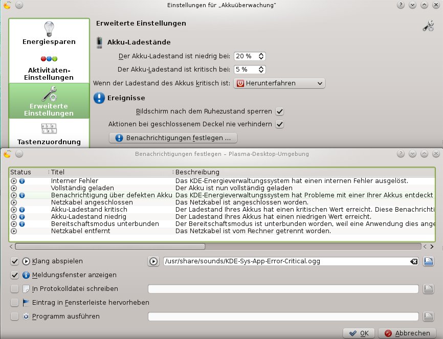

  • Siehe Bild. Bei 20% bekomme ich eine Warnung und bei 5% fährt das
    System ohne mich zu fragen herunter, weil ich es ihm so gesagt habe.
    Des Weiteren, wird der Akku anscheinend auch nicht vollständig geladen. Aktuell liegt er bei 97% und wird auch nicht mehr weiter geladen.
    Siehe 2. Bild

  • Also, ich habe nachgesehen und die Hinweistöne sind da bereits eingestellt. Bei 5% ist auf "Tiefschlaf" eingestellt. Ich bekam allerdings bei 20% keinen Ton und zum Schluß schaltete der Computer einfach komplett ab.
