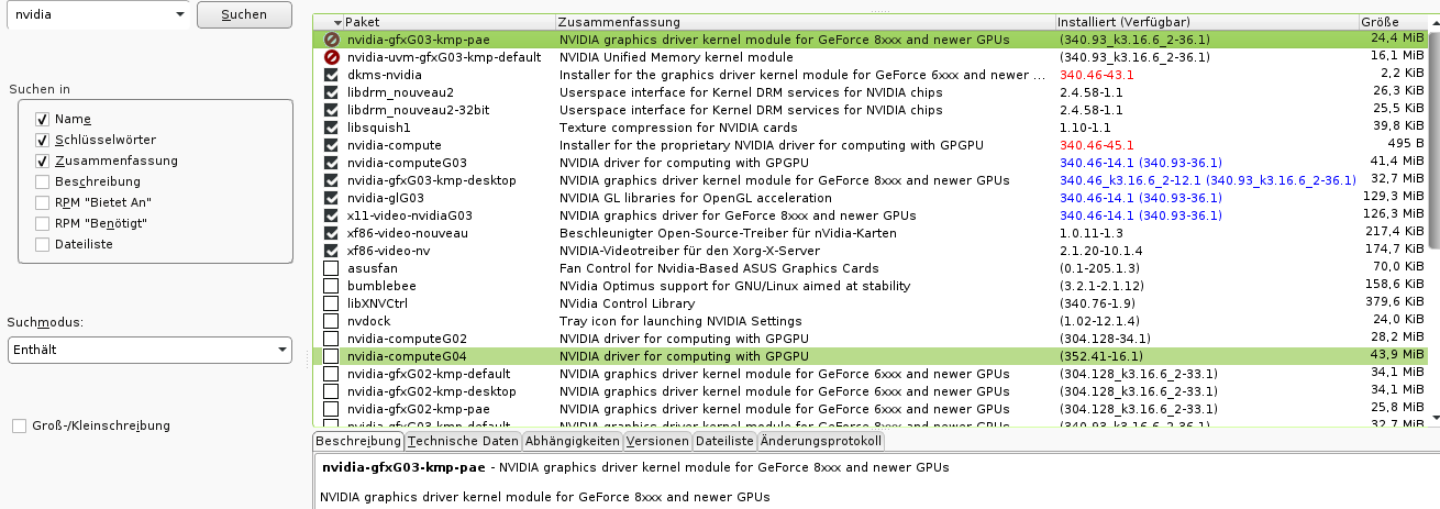

    Sorry, habe vergessen zu schreiben, daß das Bild vom "Alten" laufenden System stammt, damit Ich sehen kann, womit das System startete.
    i | dkms-nvidia                	| Paket  | 340.46-43.1                 	| x86_64 | (Systempakete)
    i | nvidia-compute
    gibt es nicht
