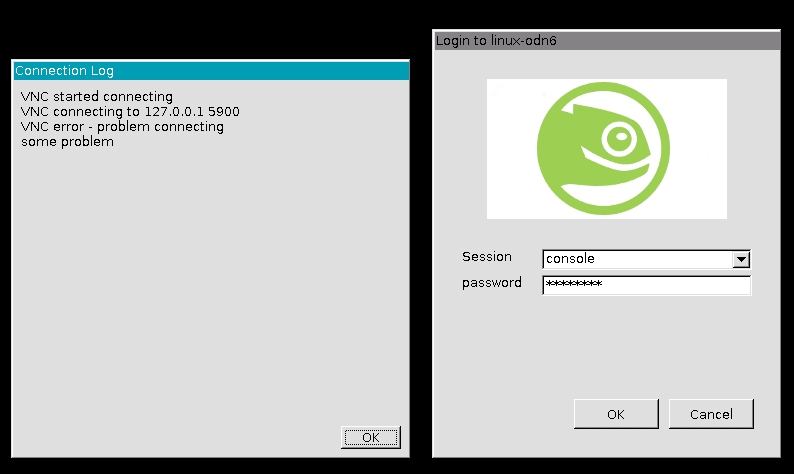

ich habe die Firewall gestoppt und die Versuche wie beschrieben wiederholt. Das Ergebnis ist das gleiche. Was ich nicht verstehe, ich habe das RDP Protokoll etabliert (Xrdp installiert), greife mit RDP Protokoll (Windows remote Desktop) zu und der OpenSuse Rechner reagiert nicht oder mit VNC Fehlermeldung.
Gruß, Erich

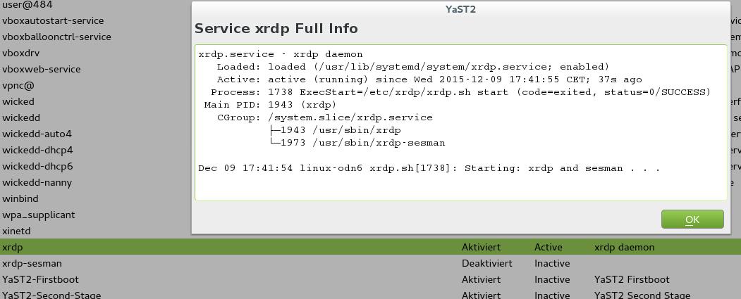

[20151209-17:27:25] [CORE ] starting sesman with pid 3735
[20151209-17:29:19] [CORE ] starting sesman with pid 4963
[20151209-17:32:38] [CORE ] starting sesman with pid 1878
[20151209-17:35:25] [CORE ] starting sesman with pid 3083
[20151209-17:41:54] [CORE ] starting sesman with pid 1973
[20151210-16:40:15] [CORE ] starting sesman with pid 1832
[20151210-17:06:59] [ERROR] X server for display 11 startup timeout
[20151210-17:06:59] [ERROR] another Xserver might already be active on display 11 - see log
[20151210-17:22:06] [ERROR] X server for display 12 startup timeout
[20151210-17:22:06] [ERROR] another Xserver might already be active on display 12 - see log
[20151210-17:24:53] [CORE ] starting sesman with pid 1854
[20151211-16:34:13] [CORE ] starting sesman with pid 1817
[20151211-16:47:17] [ERROR] env_set_user: error creating .vnc dir
[20151211-16:49:20] [ERROR] X server for display 13 startup timeout
[20151211-16:49:20] [ERROR] another Xserver might already be active on display 13 - see log
[20151211-16:51:17] [CORE ] starting sesman with pid 1810

xrdp kann beide Protokolle.
ZitatEs erscheint ein Anmeldefenster "Login to linux-odn6", als Session ist "sesman-Xvnc" voreingestellt.
Vielleicht solltest du es mal damit probieren auch auf RDP umzustellen?
[quote]Es erscheint ein Anmeldefenster "Login to linux-odn6", als Session ist "sesman-Xvnc" voreingestellt.[quote]
Langsam wird es Zeit, dass du schlicht auf RDP umstellst.
Nochmal: Du kannst NICHT mit RDProtokoll auf eine Maschine zugreifen, die VNC spricht.

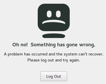

ich möchte den Thread hier schließen. Nach einigem Recherchieren glaube ich, dass diese "Oh No" Meldung von einer nicht funktionierenden Gnome Session herrührt. Ich werde in diese Richtung weiter forschen. Ich denke von Xrdp Seite ist alles ok.
Danke für die wertvollen Beiträge und Grüße,
Erich
