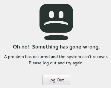

    ich benutze OpenSuse 13.2 mit der zugehörigen Gnome Version. Damit ich von einem Windows System mit Windows Remote Desktop darauf zugreifen kann habe ich Xrdp installiert. Beim remote login Versuch kommt nun allerdings die beigefügte Fehlermeldung.
    Ich habe bisher herausgefunden dass es wohl ein Problem der Gnome-Session ist und dass die Ursache vielfältig sein kann. Daher meine erste Frage, wo finde ich Logfiles um die Sache einzugrenzen?

    folgendes habe ich aus mehreren xsession-errors Dateien zusammengetragen.
    grep: /home/erich/.gnupg/gpg-agent.conf: Datei oder Verzeichnis nicht gefunden
    /etc/X11/xim: Zeile 107: gsettings: Datei oder Verzeichnis nicht gefunden
    /etc/X11/xinit/xinitrc.common: Zeile 185: xrdb: Datei oder Verzeichnis nicht gefunden
    gnome-session-is-accelerated: llvmpipe detected.
    Ob da was Hilfreiches dabei ist, kann ich jedoch nicht sagen.
