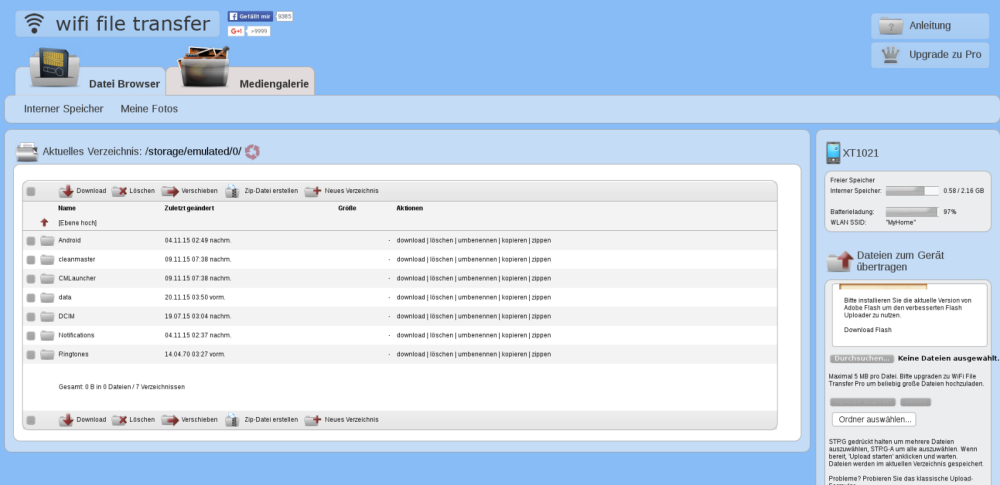

    Mach es einfach mit der Android-App "WiFi File Transfer" und du bist fertig wie schon im Post 3.
    Ich verstehe das Gezerre nicht mehr. Mach ich seit 2 Jahren so und das geht am schnellsten und besten.
    WLan brauchst du allerdings schon dazu.
  • Ich wäre ja froh gewesen , wenn sich das als brauchbare Lösung herausgestellt hätte.
    Auf Grund Deines nochmaligen Hinweises habe ich den Versuch wiederholt.
    Ich kann ein directory mit den gewünschten Dateien vom Browser (Handy) in den
    Dateimanager (PC) verschieben.
    Aber bei jeder Datei (jpeg und mp4) kommt "Datei kann nicht gelesen werden".
    Nach oftmaligem "überspringen" stellt man dann fest, daß alle Dateien sogar mit der
    richtigen Länge übertragen wurden, sie tragen aber alle die Endung .part.
    Also das kann es nicht sein.
    Und wie man vom PC auf Handy übertragen soll, verstehe ich auch nicht.
    gruß w.w.
  • Keine Ahnung, was du da machst. Ich kann im Browser die Dateien hin und herschieben von Handy zu Pc und umgedreht, wie ich lustig bin.
