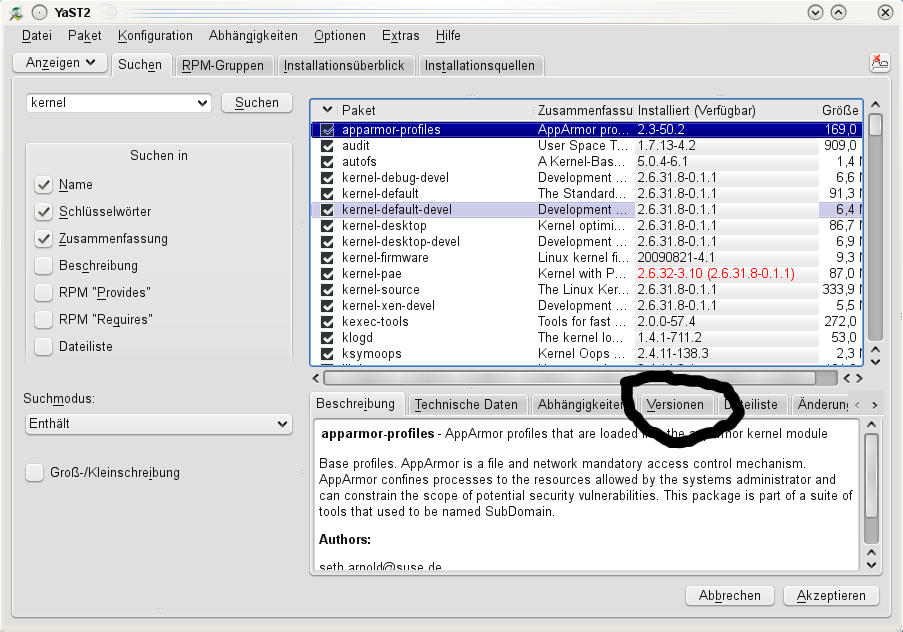

  • Dasselbe Problem hatte ich auch erst vor einer woche, ei einer neuinstallation. Geh mal folgendermasen vor :
    Downgrade deines Kernel auf die Version 2.6.31.5 und deinstalliere nochmal den Nvidia treiber.
    Anschließend den Nvidia treiber neu installieren, dann kannst du auch wieder den Kernel auf den aktuellen Standard bringen und der übernimmt das dann auch für den NV treiber
  • Ich bin bei
    "Kernel Einstellungen"
    Dort sehe ich aber nicht ein fenster wo steht "Versionen"
    Das "Kernel Einstellungen" Fenster ist so ziehmlich leer.
