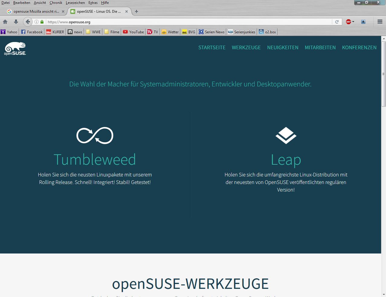

  • Alternativ kann man auch im Firefox durch zoomen die Webseiten-Darstellung vergrößern bzw. verkleinern.
    Strg und + um zu vergrößern
    Strg und - um zu verkleinern
    (bzw. über die Firefox-Titelleiste Ansicht/Zoom, wo man noch zusätzlich "nur Text zoomen" auswählen kann)
    Das von mir beschriebene ist aber keine Lösung deines Problems, sondern nur eine Hilfestellung wie man es umgehen kann!
    (Die Lösungswege wurden bereits weiter oben in vielen Antworten beschrieben.)
