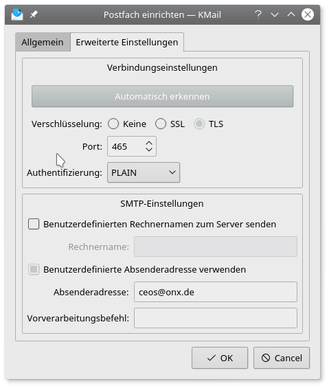

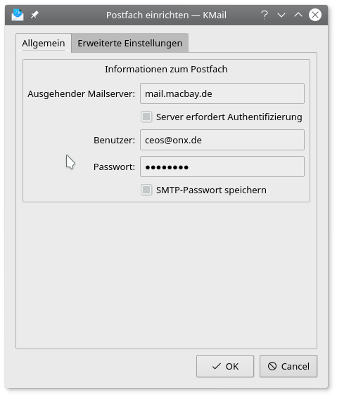

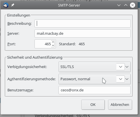

Hier dann nochmal die Thunder und Kmail Einstellungen gegeneinander gehalten. Die "benutzerdefinierte Absenderadresse" habe ich gerade eben mal eingetragen. So konnte ich über eine andere "Identität" versenden und trotzdem fungierte ceos@... als Absender.
Bei KMail hast du TLS eingetragen, bei Thunderbird SSL/TLS. Wenn du in KMail SSL anklickst funktioniert es auch nicht?
Nein. Habe ich etliche Male probiert.
Der Macbay-Support wies mich allerdings auch dezidiert auf TLS hin. -

Sehr kleinlaut: Ich fasse es nicht. Die Mail ist durch. Mit einer Einstellungen, die ich schon ein paar Mal getestet hab.
Erweiterte Einstellungen in Kmail: wie von Macbay vorgesehen, nur ohne TLS und auf Port 25
- Server erfordert Authentifizierung ist aktiviert
- Verschlüsselung: keine
- Port: 25
- Authentifizierung: PLAINErgebnis: Mail geht durch. Und kommt auch heil an. Obwohl unverschlüsselt ja nicht so dolle ist, oder?

Das Häkchen haste schon gemacht.
