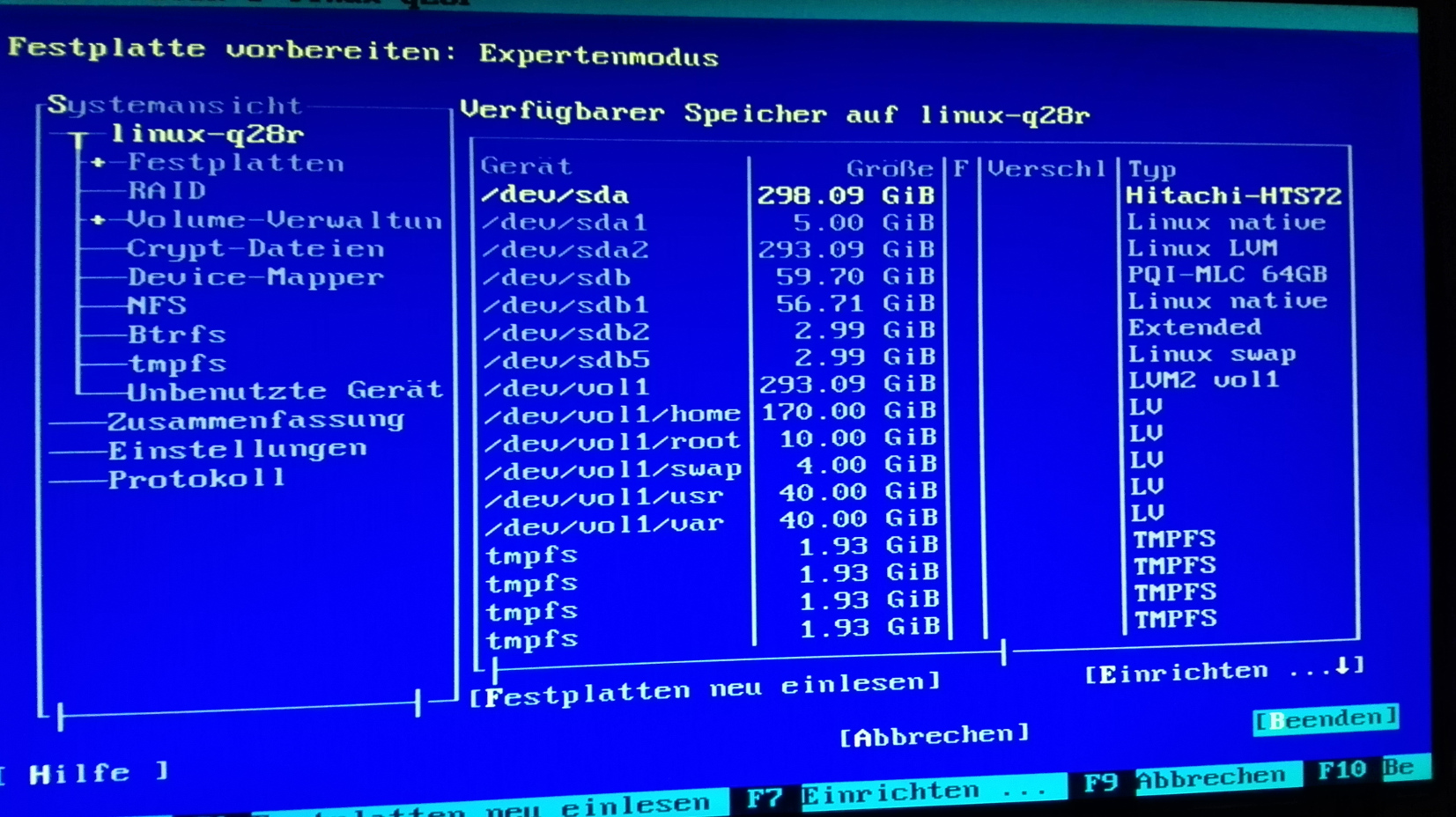

    Ich hab da mal ne Bitte. Schau Dir doch mal aktuelle meine Partitionstabelle an(Handyfoto), wie sie sich in Yast darstellt.
    Die sdb ist eine vorübergehen eingesetzte SSD.
    Kann ich Linux neu aufsetzen und mein "Home" unangetastet lassen?
    Ich werde es allerdings vorher sichern.
    Sind außer auf Home noch persönliche Daten irgendwo? Ich meine Browserdaten, Passwörter und configs, die ich weiterverwenden kann bzw muss.
    Darum habe ich mich nie wirklich gekümmert bei so einem unproblematischen System.
    Was trage ich bei der Installation wie wo und warum ein?
    Dann mache ich es neu und hier ist Ruhe.
  • Kann ich Linux neu aufsetzen und mein "Home" unangetastet lassen?
    ja ... mach ich immer so. Allerdings musst du aufpassen wenn du eine andere OS-Release nimmst. Dann sollte man alle Verzeichnisse, die nach Konfiguration aussehen, vorher umbenennen.
    Was man lassen kann ist 'dokumente','downloads' usw ..
    Bsp: .config in config_alt

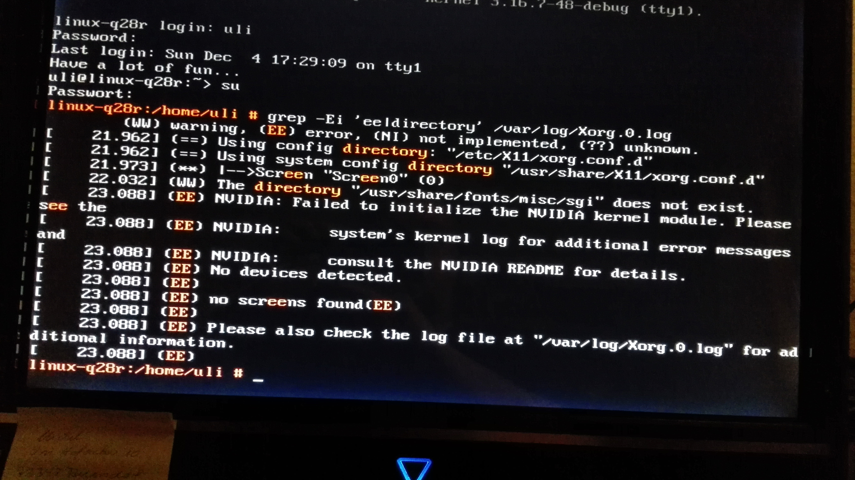

  • Starte neu und gebe diesen Befehl ein, mach ein Foto von der Ausgabe:
    grep -Ei 'ee|directory' /var/log/Xorg.0.log
    Für den Inhalt des Beitrages 101192 haftet ausdrücklich der jeweilige Autor: Sauerland

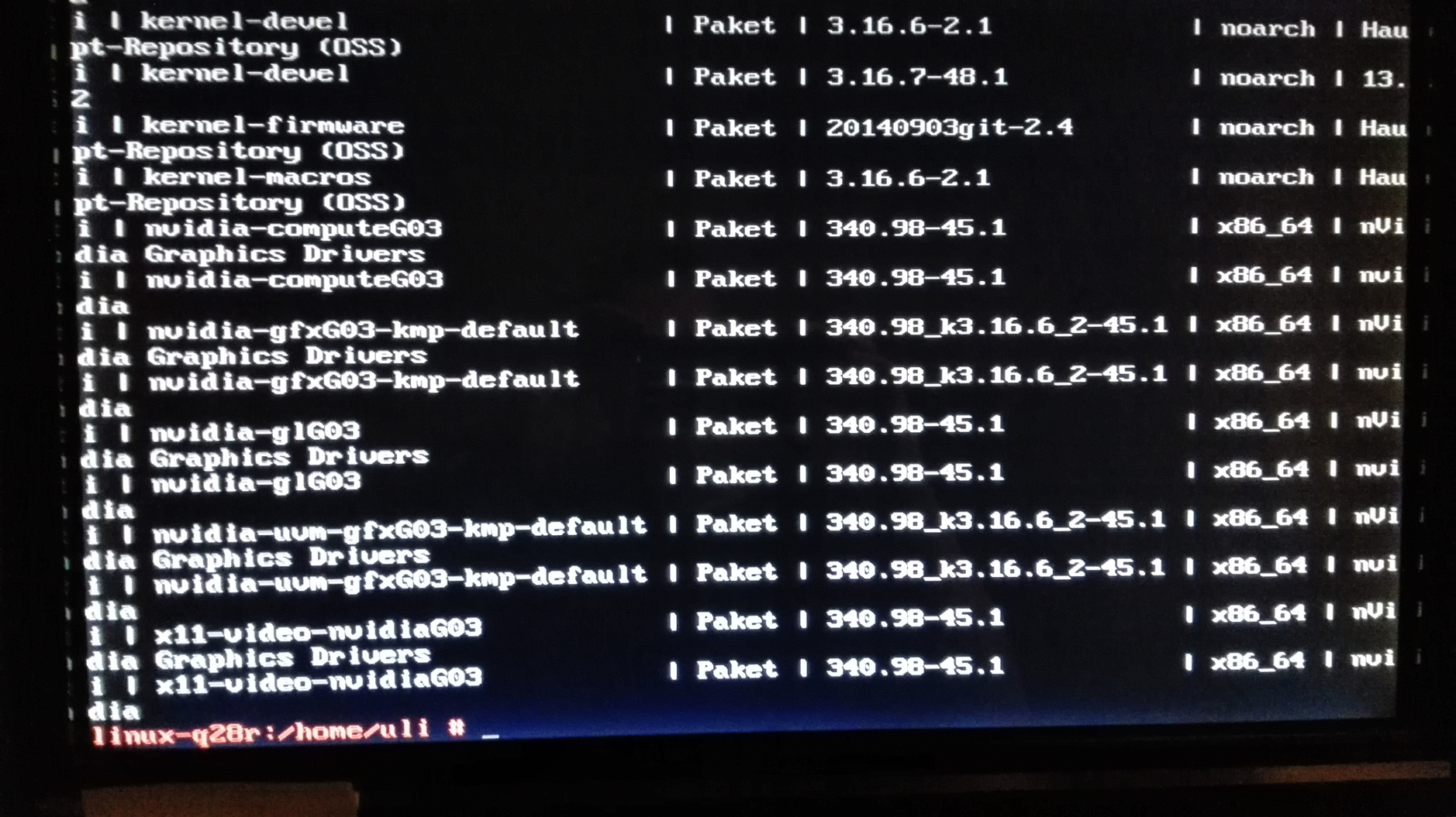

    Aha, wir kommen dem näher, jetzt noch:
    zypper se -si kernel nvidia
    Kannst auch ein Foto machen........
    Für den Inhalt des Beitrages 101210 haftet ausdrücklich der jeweilige Autor: Sauerland
  • Poste noch einmal:
    Mir fehlt in dem Foto der Anfang, deswegen noch einmal nur kernel.
    Für den Inhalt des Beitrages 101262 haftet ausdrücklich der jeweilige Autor: Sauerland
