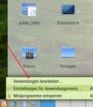

Kaffeine musste ich bei mir nachträglich in das Menü einfügen.
Rechtsklick auf das Menü Icon Anwendungen bearbeiten.

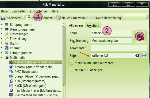

1.Unter Multimedia neues Element.
2.Startbefehl e.t.c einfügen
3 .Darauf klicken und passendes Icon nehmen -

Woher kennt man so einen Startbefehl wie "kaffeine %U"? Wo kann man das nachlesen? -
Das mit dem händischen Anlegen von Kaffeine habe ich auch probiert. Dann hatte ich Kaffeine 2mal im Menü. Also muss es schon da gewesen sein, nur unsichtbar, also wieder eins rausgelöscht.
