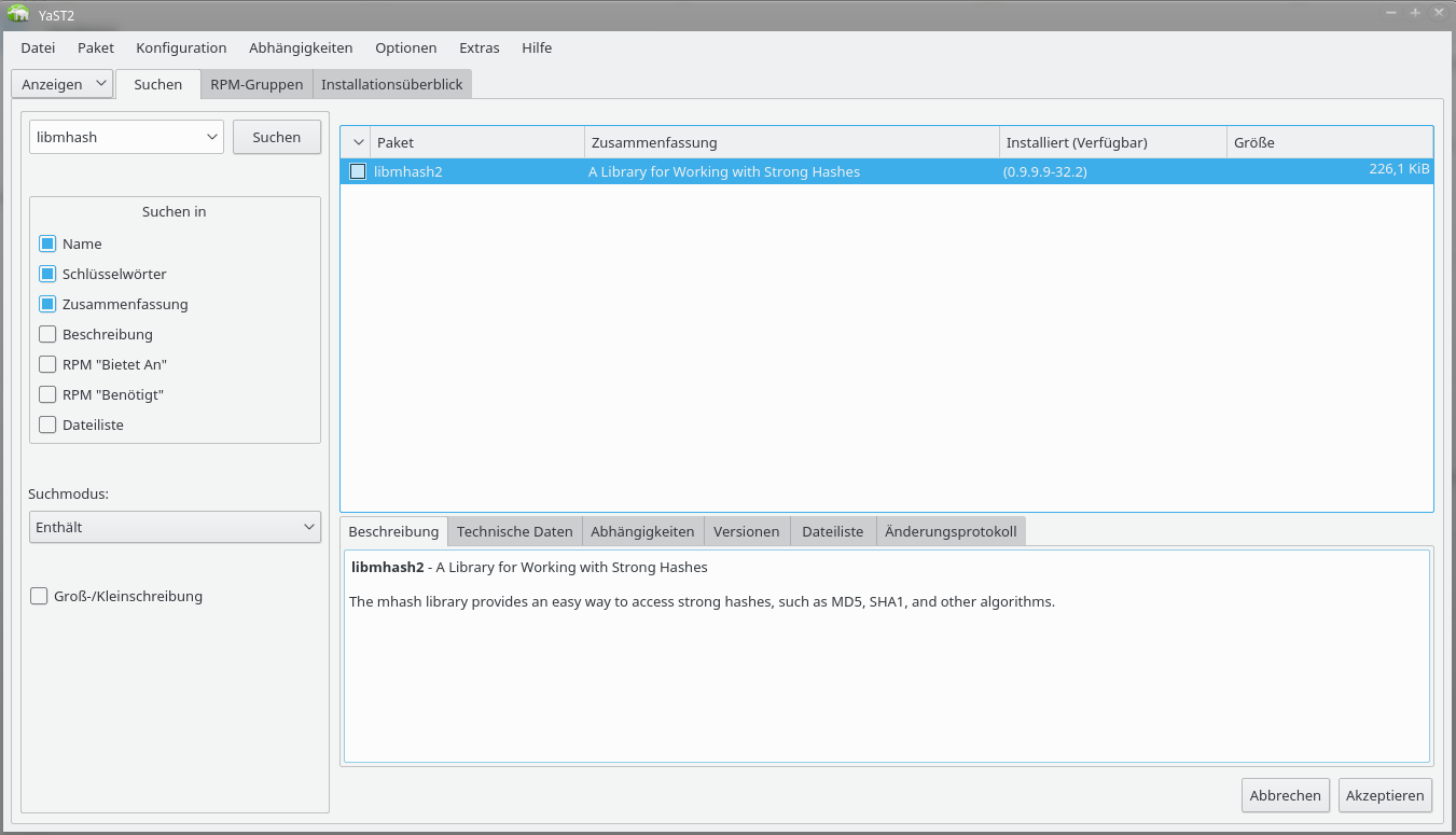

  • Ich such einfach in Yast2 nach:
    libmhash
    Das .so.2 interessiert erst mal nicht.
    Wenn nach der Installation dieser gefundenen lib der wxhexeditor immer noch meckert, dann würde ich einmal schauen, was für Dateien in dieser gerade installierten lib denn vorhanden sind.
    Das geht auch im Yast2.
    Ist tatsächlich darin enthalten, siehe:
    Ist auf einem Rechner mit 13.2
    Bei 42.2 wird es auch genau so sein.
    Thomas

  • Und ThomasS hat mich eben auf einen Gedanken gebracht.
    Normal kann man mit zypper oder rpm nur nach Dateien sehen, wenn das Paket , das die Dateien enthält, installiert ist.
    Beispiel:
    libmhash2 nicht installiert:
    zypper se -s libmhash
    S | Name      | Typ   | Version      | Arch   | Repository
      | libmhash2 | Paket | 0.9.9.9-32.2 | x86_64 | openSUSE-Leap-42.2-Oss
    zypper wp /usr/lib64/libmhash.so.2
    Das Kommando 'what-provides' wurde durch 'search --provides --match-exact' ersetzt.
    Siehe 'help search' für alle verfügbaren Optionen.
    linux64:~ # rpm -ql libmhash2
    package libmhash2 is not installed
    Aber jetzt mit der kompletten URL:
