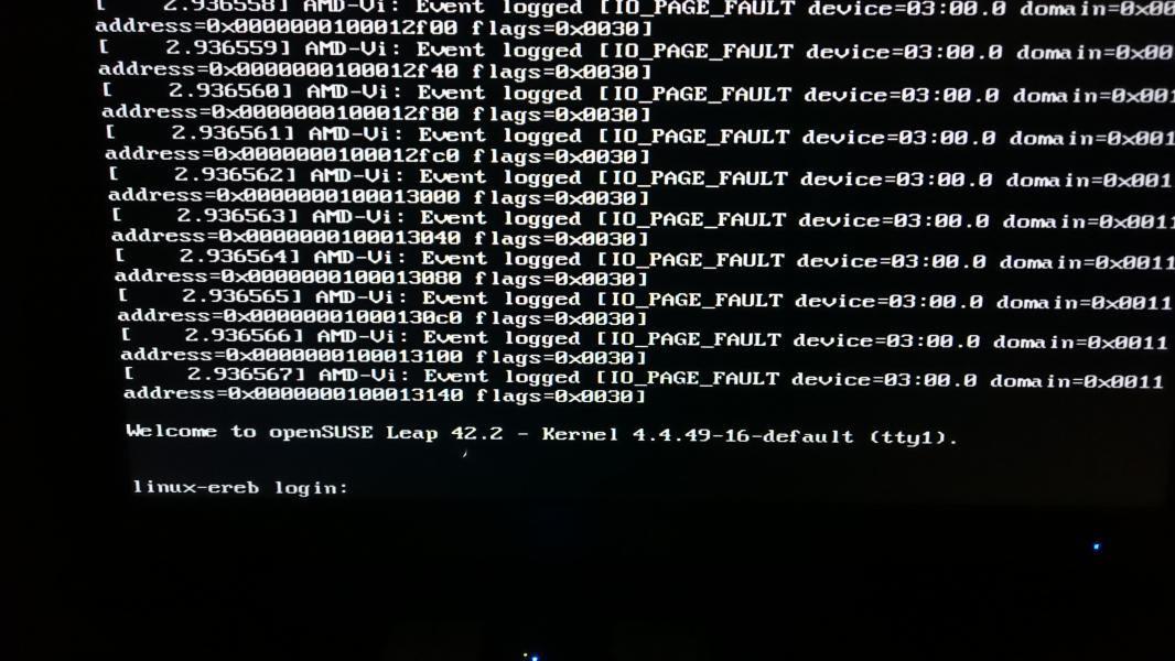

  • Und du hast schon iommu=soft anstelle von nomodeset eingegeben?
    Für den Inhalt des Beitrages 105705 haftet ausdrücklich der jeweilige Autor: Sauerland
  • habe jetzt iommu=soft eingegeben und neu gestartet .... und keine Fehlermeldung mehr beim Hochfahren :smilie_hops_011: .
    Das war ein guter Tip... DANKE
    Anscheinend funktioniert auch der USB 3,meine ext Festplatte wird gefunden ...
    ... was war das Problem dass mit so kurzem Eintrag anscheinend alles geht?

  • Der reingebastelte Graphikchip wird vom System überholt, weil es halt doch ein Billiglangweiler ist.
    Das eigentliche Problem hast du damit nicht gelöst.
    Immerhin ein Würgaround, der die Fehler genügend gut unter den Teppich kehrt.
    Vergiss das Ganze.
    Demnächst wird sich das von alleine erledigen.
    Wahrscheinlich schon bei der nächsten Kernelversion.

  • Du musst das nur noch permanent machen:
    Yast----System---Bootloader----Kernel-Parameter:
    Hinter dem letzten Eintrag mit Leerzeichen getrennt eingeben und ok klicken.
    Für den Inhalt des Beitrages 105712 haftet ausdrücklich der jeweilige Autor: Sauerland
  • muss ich nomodeset hinter iommu=soft noch dazuschreiben?
    habe bei Kernel-Parameter "splash=silent quiet showopts iommu=soft" stehen...
