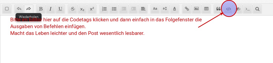

    Benutze bitte für Konsolenausgaben Code-Tags!!!
    Ja. Ihr habt Recht. Ich sollte es besser wissen. Habe es ja sonst auch immer gemacht. :rolleyes: Sorry.
