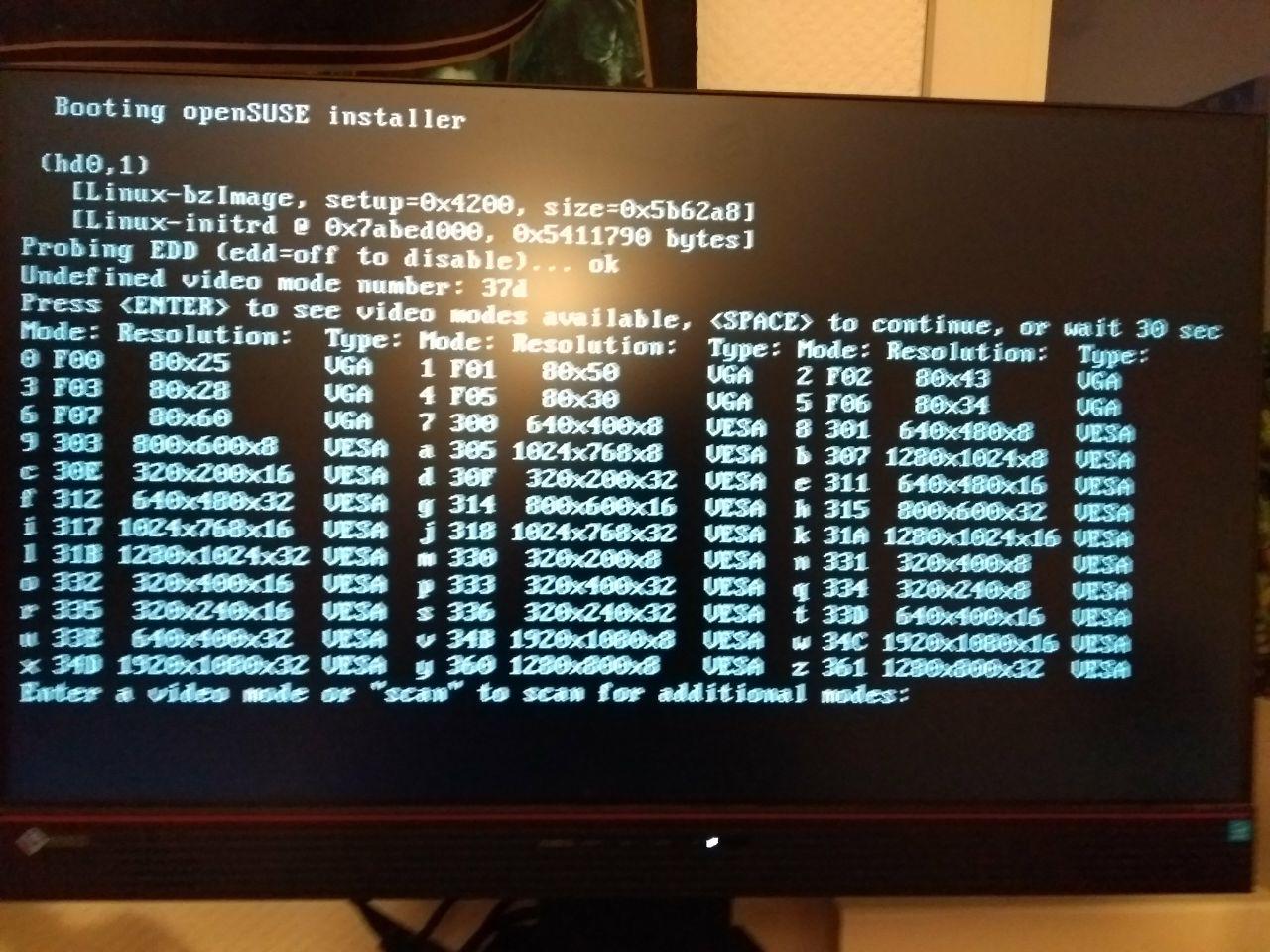

  • Ich wollte openSUSE Leap 42.3 per DVD auf meinem Rechner installieren. Momentan habe ich noch Windows 7.
    Ich kann auch ganz normal über DVD booten, allerdings schaltet sich nach dem die Installation starten sollte mein primärer Bildschirm aus und es passiert auch nichts mehr.
    Wenn ich jetzt ohne die DVD im Laufwerk boote und openSUSE Installer auswähle bekomme ich folgende Meldung wie auf dem Foto zu sehen. Ich schätze mal, dass es evtl. Probleme mit der Grafikkarte(weil nvidia)/Bildschirme gibt?

  • Wenn möglich, aktiviere mal im Bios die Intel-Karte als primär (kein Hybrid-Mode und kein Switching) und schließe den Monitor auch an dieser an.
    Bei erfolgreicher Installation kannst du es wieder umkonfigurieren.

  • Du hast zwei Grafikkarten, eine Intel und eine Nvidia. Kannst du eine der beiden Grafikkarten im BIOS ausschalten?

  • Das einfachste dürfte sein, die Meldung zu lesen und entsprechend zu handeln.
    Die Meldung besagt schlicht, dass du selbst eine Auflösung wählen sollst.
    Würdest du das einfach tun, so dürfte die Installation durchlaufen und das "Problem" sollte danach erledigt sein.
    Das habe ich natürlich auch probiert, allerdings hat das nicht geholfen.
    Ansonsten suche mal im Forum nach Bumblebee.
    Ich habe leider keine Möglichkeit gefunden. Bumblebee ist doch eher was für Laptops oder?
    Wie dem auch sein, ich habe einen Bildschirm einfach direkt an das Motherboard angeschlossen und im BIOS IGFX(Intel) ausgewählt, dann hatte ich endlich ein Bild und konnte die Installation durchführen.
