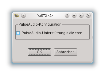

    Mithilfe von YaST kann man PulseAudio einfach deaktivieren, und muss es nicht mauell wie viel User es machen, deinstallieren.
    In yaST klickt man auf das Sound-Modul, im folgenden Fenster auf Andere und dann auf Pulse Audio Konfiguration.
    Nun entfernt man einfach den Haken bei Pulse Audio Unterstützung aktivieren und startet sein System neu.
    Nun verwendet ihr ALSA, dass sich schon lange als stabile Software etabliert hat.
