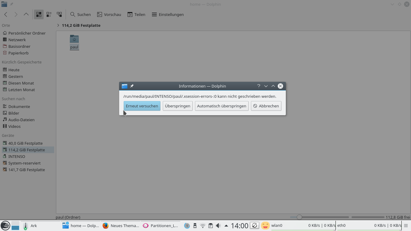

    zwecks Neuinstallation wollte ich meine Dokumente aus dem /home-Verzeichnis mittels Dolphin auf einen USB Stick kopieren. Der entsprechende Ordner hat eine Größe von ca. 1,3 GB, was ja von dem mit FAT32 formatierten Stick verdaut werden können sollte (max. 4 GB Dateigröße).
    Trotzdem kommt jedesmal eine Fehlermeldung, die ich als Bild angehängt habe.
    Ich möchte das als kompletten Ordner rüberkopieren. Anschließend sieht man auch den Ordner und die Unterordner, auch einige Dateien, aber andere Dateien fehlen. Dieses Verhalten ist mir nicht erklärlich. Ein Berechtigungsfehler kann es ja auch nicht sein, denn sonst wäre ja gar nichts kopiert worden.

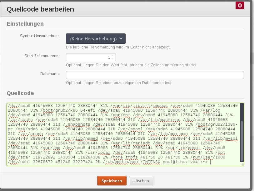

  • Hier das Ergebnis:
    paul@linux-vd4l:~> df Dateisystem 1K-Blöcke Benutzt Verfügbar Verw% Eingehängt auf devtmpfs 2367480 0 2367480 0% /dev tmpfs 2408776 25880 2382896 2% /dev/shm tmpfs 2408776 2368 2406408 1% /run tmpfs 2408776 0 2408776 0% /sys/fs/cgroup /dev/sda6 41945088 12584740 28880444 31% / /dev/sda6 41945088 12584740 28880444 31% /tmp /dev/sda6 41945088 12584740 28880444 31% /srv /dev/sda6 41945088 12584740 28880444 31% /var/lib/libvirt/images /dev/sda6 41945088 12584740 28880444 31% /boot/grub2/x86_64-efi /dev/sda6 41945088 12584740 28880444 31% /var/log /dev/sda6 41945088 12584740 28880444 31% /var/opt /dev/sda6 41945088 12584740 28880444 31% /var/cache /dev/sda6 41945088 12584740 28880444 31% /var/lib/machines /dev/sda6 41945088 12584740 28880444 31% /.snapshots /dev/sda6 41945088 12584740 28880444 31% /boot/grub2/i386-pc /dev/sda6 41945088 12584740 28880444 31% /var/spool /dev/sda6 41945088 12584740 28880444 31% /var/crash /dev/sda6 41945088 12584740 28880444 31% /var/lib/mailman /dev/sda6 41945088 12584740 28880444 31% /var/lib/named /dev/sda6 41945088 12584740 28880444 31% /var/lib/mysql /dev/sda6 41945088 12584740 28880444 31% /var/lib/mariadb /dev/sda6 41945088 12584740 28880444 31% /var/tmp /dev/sda6 41945088 12584740 28880444 31% /var/lib/pgsql /dev/sda6 41945088 12584740 28880444 31% /usr/local /dev/sda6 41945088 12584740 28880444 31% /opt /dev/sda7 119722892 1438504 118284388 2% /home tmpfs 481756 20 481736 1% /run/user/1000 /dev/sdb1 32678672 451248 32227424 2% /run/media/paul/INTENSO paul@linux-vd4l:~>

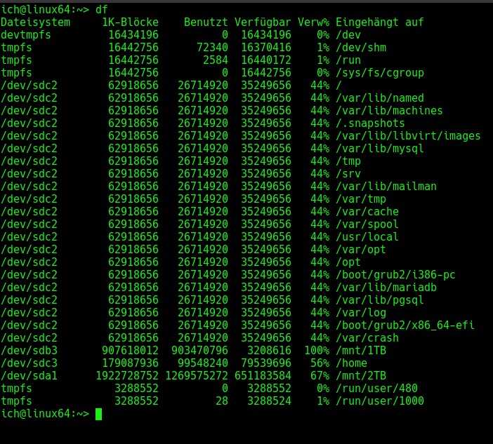

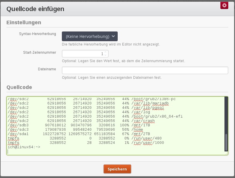

    Wenn das schon in Editor so aussieht, sollte man das besser nicht posten, sondern vorher bearbeiten.
    Und so sehe das in der Konsole/Terminal aus:
    Und so als Code-Tag im Editor:
    Und so dann als Code-Tag im Forum, wenn ich in dem Fenster auf speichern klicke:
    Du siehst den Unterschied.......
