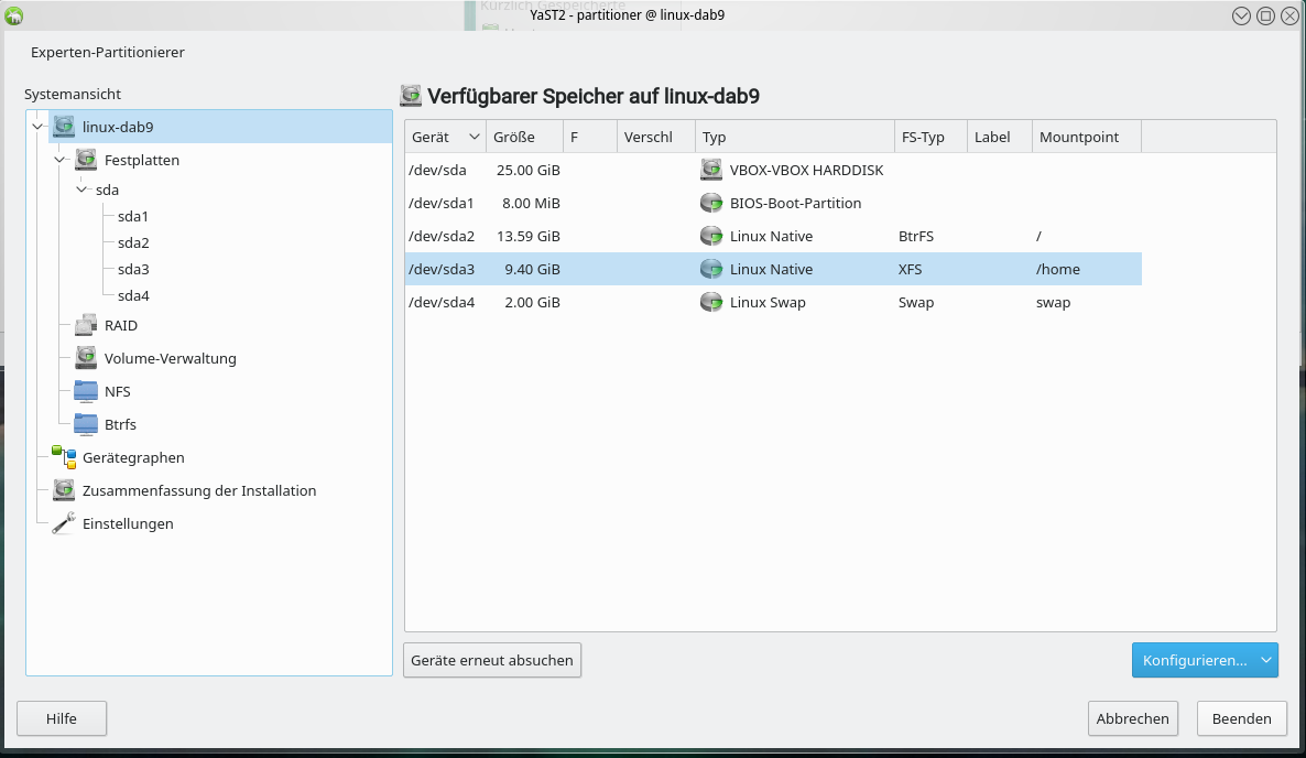

Wie auf dem Bild in Beitrag 1 zu sehen, habe ich zwei Partitionen, sda2 und sda3. Auf sda3 liegt das Home-Verzeichnis, oder ich sollte vielleicht besser sagen, das hat den Mountpoint /home.
sda2 hat als Mountpoint nur diesen Querstrich / und da liegen so Ordner wie bin, boot, root, etc, usr und eben auch verwirrenderweise home. Ist der Home-Ordner auf sda2 dann nur eine Verlinkung, weil der Inhalt liegt ja tatsächlich, also physisch auf sda3 (sonst würde ja die Partition gar keinen Sinn machen)?!
Oder anders gefragt: Wenn ich jetzt etwas in den Ordner home auf sda2 schiebe, landet es dann in Wirklichkeit auf sda3? -

/ ist das sogenannte Rootverzeichnis.
Darunter befindet sich alles andere, auch das /home und sogar das Homeverzeichnis des "Superusers" root /root.
Ist nicht verwirrend. Man muss es nur mal wissen bzw. gesagt bekommen. -
Es geht mir dabei nur um die Platzverhältnisse.
Weil "in echt" würde ich dann als Homeverzeichnis gerne eine eigene Festplatte mit 1 TB nehmen.
Das Rootverzeichnis sollte aber wiederum auf eine vergleichsweise kleine SSD.
Wenn aber home dann doch physisch auf dem selben Datenträger wie root ist (weil ein Unterordner), dann würde das so ja keinen Sinn machen.PS: Und übrigens: Schon mal vielen Dank für die Tipps bis hierher! Ich werde mir den Thread auch nochmal in Ruhe durchlesen. Nur, dass ich diesen Schreibzugriff nicht hatte, hatte einfach höchste Priorität, das hat mich gewurmt!
