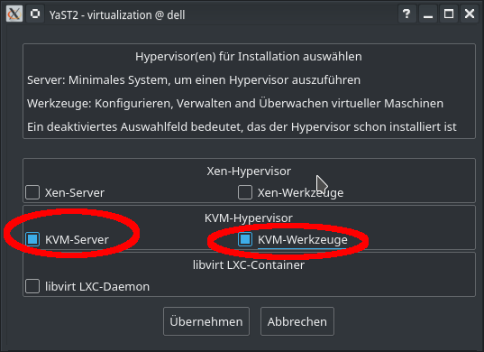

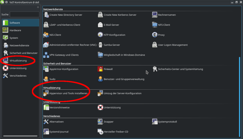

    1. Installation von yast2-vm (Dieses erweitert Yast um das Menü "Virtualisierung")
    zypper in yast2-vm
    2. "Yast" - "Virtualisierung" - "Hypervisor und Tools installieren" - starten
    3. Dort auswählen: "KVM-Server" und "KVM-Werkzeuge"
    4. "übernehmen"

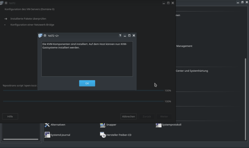

    Es werden jetzt alle benötigten Pakete installiert (bei meinem alten System Dauer ca. 2 Minuten)

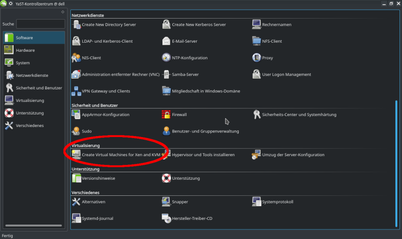

    Jetzt gibt es unter "YasT" - "Virtualisierung" ein neues Icon "Create Virtual Machines for Xen and KVM"
    Mit diesem kann jetzt eine neue VM erstellt werden

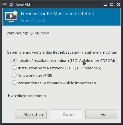

    vorhandenes RAW Image konvertiert in QCOW2 mit
    qemu-img convert -p -f raw -O qcow2 Win7-Disk.raw win7.qcow2
    und das neue Image im qcow2 Format dann in dem GUI Tool "Create Virtual Machine" importiert "Vorhandenes Festplatten-Abbild importieren". Der Windows 7 Gast läuft ohne Probleme. Folgende Anmerkungen:
