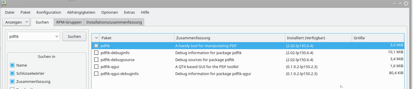

  • Auf einem PC mit 42.3:
    S  | Name       | Typ   | Version     | Arch   | Repository
    i+ | pdftk      | Paket | 2.02-10.1   | x86_64 | openSUSE-Leap-42.3-Oss
    i+ | pdftk-qgui | Paket | 0.1.9.2-2.6 | x86_64 | Packman Repository

  • Ich würde auch mal mit zypper installieren......
    Und noch einmal:
    pdftk braucht zum Bau des rpms gcc6, welches bei openSUSE Leap 15.0 in den offiziellen Repos nicht vorhanden ist.
    Deswegen ist es auch bei Packman gebaut worden, die haben gcc6 gebaut aber nicht veröffentlicht.
    Da es nun bei Packman vorhanden ist, wird es das Paket im offiziellen openSUSE Repo nicht geben!
    Das ist nun mal so um Ressourcen zu sparen.......

  • ??? Zumindest pdftk ist vorhanden in den Repos.
    Hatte ich schon im Beitrag #10 geschrieben. Für 15.0 ist es bei Packman zu finden.
    @ rest:
    Auf meiner 42.3 ist das installiert und so will ich es eigentlich auch auf der 15.0 sehen.
    Mit pdfchain wird es wohl schwerer.
    Auch wenn du nicht unbedingt auf Alternativen hin gewiesen werden möchtest,
    Wo ist z. B. die VirtualBox? Da sind dann Antworten aus dem Forum nach dem Motto „Was willst du den damit nimm doch Produkt xyz, dass ist eh viel besser“ überaus hilfreich.
    gibt es doch etwas graphisches. Nennt sich pdftk-qgui (für Plama)
    Siehe meinen Post #10
