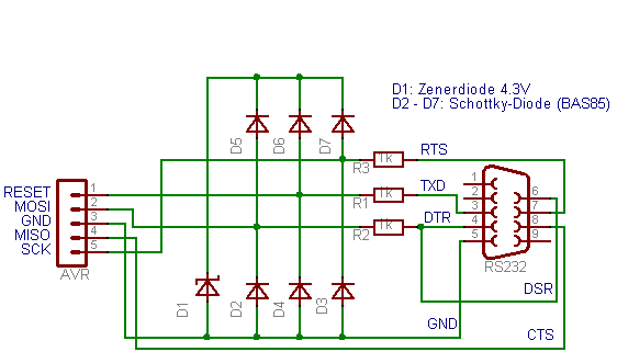

Über einen USB->RS232-Adapter steuere ich eine Baugruppe (Eigenbau mit atmega16 ) zum Ein-/Ausschalten von externen Geräten (Drucker, Router, Switch .... )
