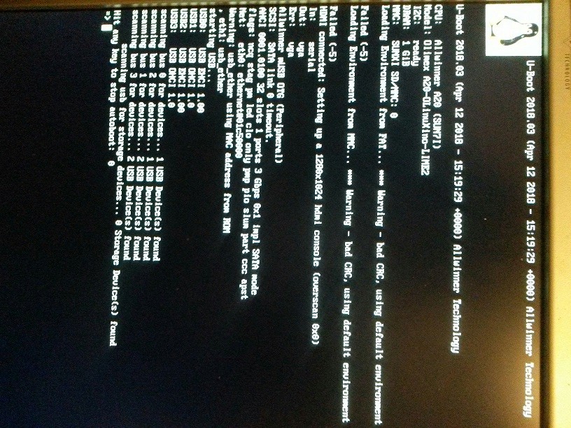

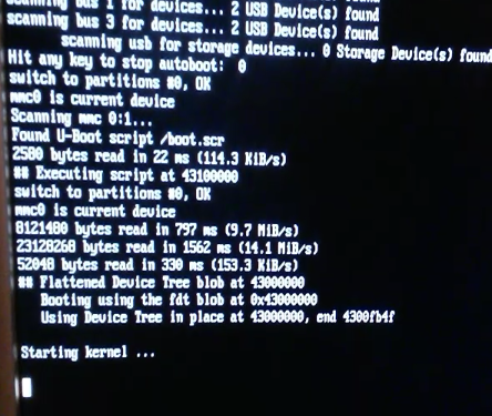

Wenn ich mein A20-OLinuXIno-LIME2 mit OpenSuse an den Strom anschließe passiert nichts, auch wenn ich versuche es über die Tasten anzuschalten passiert nichts. Nur einmal habe ich über die Hardware-Reset-Taste geschaft in U-Boot zu kommen, die LED vom Board und Maus sowie Tastatur blieb aber aus. U-Boot Fehler wurden nach meiner Erinnerung folgende angezeigt: serverip not set, config file not found, device typ unknown, missing environment variable: bootfile, pxelinux.cfg not find, bad usb device 0 etc.... ![]()

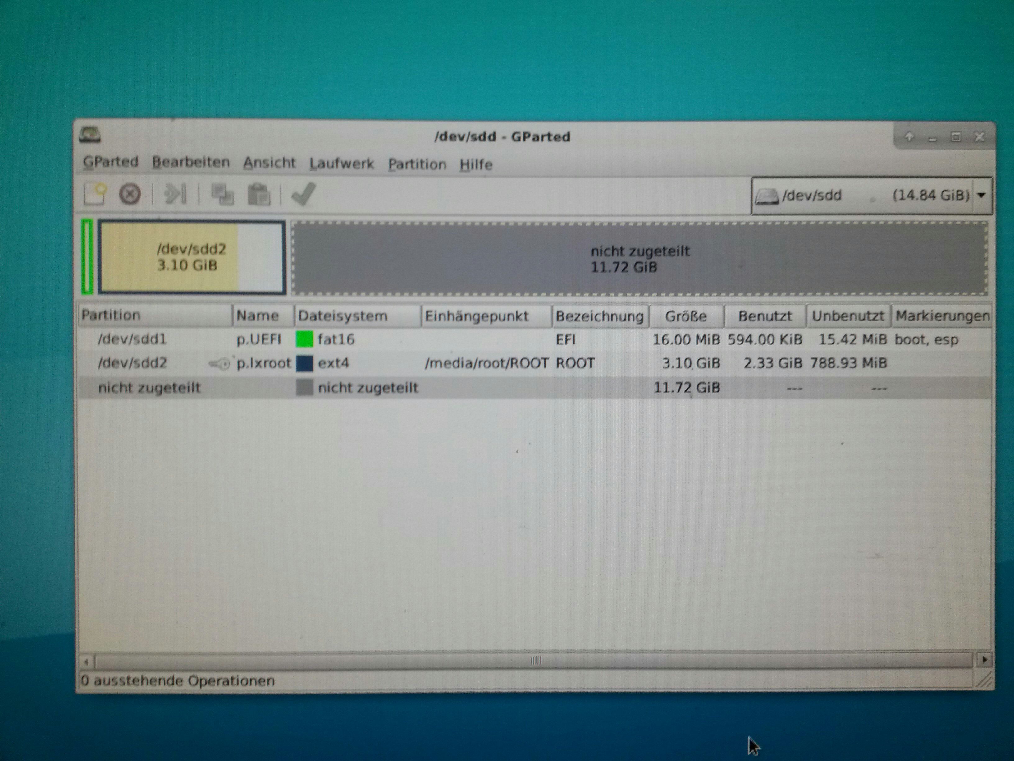

Gparted zeigt mir folgende Partitionen an für 16GB Micro-SD-Karte:
/dev/sdd1 Name: p.UEFI Dateisystem: fat16 Einhängepunkt: Keiner Bezeichnung: EFI Größe: 16 MB Benutzt: 549 KB Markierungen: Boot, esp
/dev/sdd2 (SCHLÜSSELSYMBOL) Name: p.lxroot Dateisystem: ext4 Einhängepunkt: /media/root/ROOT Bezeichnung: ROOT Größe: 3.1 GB Benutzt: 2.33 GB Markierungen: Keine
nicht zugeteilt: 11.72 GB
