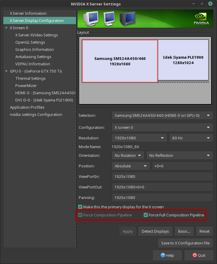

  • Ich kenne das Tearing Problem bisher nur von xfce aufgrund von fehlender Unterstützung von Hardware-Compositing, und da betrifft es alle Applikationen
    Was du versuchen könntest ist das Aktivieren von Force Compositing Pipeline und wenn das alleine nicht reicht Force Full Compositing Pipeline in nvidia-settings
    Möglicherweise bekommst du dadurch allerdings andere Probleme wie verringerte Framerate in Spielen o.ä.
  • Also hab jetzt auch bei Videowiedergabe die Probleme feststellen können. Mit Force Full Compositing Pipeline in nvidia-settings funktioniert die Videowiedergabe ohne Schlieren. Und das Scrollen im Firefox ist auch viel besser!! Aber so Alt ist die Gtx 960 doch noch gar nicht eigentlich müsste sie doch Hardware-Compositing unterstützen?

  • Aber so Alt ist die Gtx 960 doch noch gar nicht eigentlich müsste sie doch Hardware-Compositing unterstützen?
    Das Problem soweit ich es verstehe ist nicht dass die GraKa es nicht kann sondern die Anwendungen (bei xfce kann es z.B. schlicht der WindowManager nicht, was eben zum Tearing führt)
