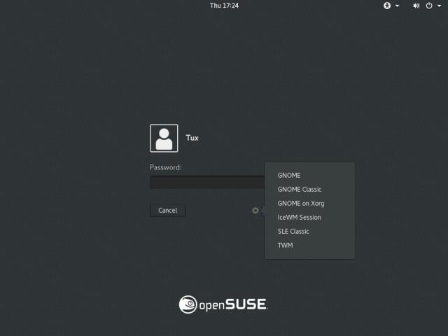

Bei der Anmeldung (nach Hard-Reset und Boot) habe ich versucht, andere DE-Sessions auszuprobieren, aber auch die frieren sofort ein. Mir gelang ein Einloggen mit einem älteren Kernel in der Terminal-Version. Dort konnte ich auch durch die Dateien browsen. Meine Vermutung ist daher, dass aus irgendwelchen Gründen die Desktop-Umgebung abstürzt.
