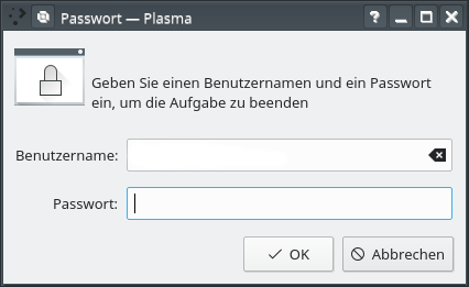

    Guten Tag,
    ich beobachte auf meinem Arbeitsrechner mit Leap 15.0, dass ungefähr ein Mal pro Stunde ein Plasma-Popup-Fenster auftaucht, dass nach einem Nutzernamen und einem Passwort fragt (siehe Screenshot). Ich weiß nicht, woher das kommt, leider sagt die Fensterleiste nichts zur Herkunft dieser Passwortabfrage. Wenn ich auf Escape drücke, verschwindet das Popup, und taucht nach ca. 1h wieder auf. Wenn ich sofort nach Erscheinen wiederholt Enter drücke (ohne ein Passwort einzugeben), kommt das Popup zunächst unverändert wieder, beim 3. Mal meckert es, dass das Passwort falsch ist, und danach verschwindet es.
    Ich habe absolut keine Einschränkung feststellen können, wenn ich das Fenster ignoriere bzw. kein korrektes Passwort eingebe.
    Hat hier jemand eine Idee, wie ich zunächst die Herkunft dieses Dings ausfindig machen kann, um im zweiten Schritt das Auftauchen zu unterbinden? Es ist zwar nicht kritisch, aber doch recht nervig.
    Grüße, Eldrad

  • sterun schrieb:
    @Eldrad
    Kann es sein, dass bei dir im NetworkManager ein Häkchen gesetzt ist, dass alle User diese Netzwerk-Verbindung nutzen dürfen?
    Dann nämlich wird immer wieder ein PWD verlangt.
    Deine Frage, welches Prog diese Abfrage generiert, kann ich leider nicht beantworten - aber es würde mich auch sehr interessieren :)
    Ich nutze an diesem PC wicked, es kann also nicht vom NetworkManager stammen…
    Um nicht weiter ins Blaue hineinraten zu müssen, wüsste ich halt gerne, wie ich die Quelle des Fensters ausfindig machen kann :)
    Für den Inhalt des Beitrages 134852 haftet ausdrücklich der jeweilige Autor: Eldrad Ulthran
  • ksysguard ist ein guter Ansatz, damit habe ich herausgefunden, dass es sich um den Prozess plasmashell handelt, gestartet von systemd. Die Frage ist, hilft mir das weiter? Tante Google spuckt bei "plasmashell password popup" nichts passendes aus…
    Für den Inhalt des Beitrages 134857 haftet ausdrücklich der jeweilige Autor: Eldrad Ulthran

  • Durch zufälliges Herumklicken bin ich, glaube ich, dem Problem auf die Schliche gekommen – es scheint an der Druckersteuerung gelegen zu haben. Als ich mit Linksklick auf das Dreieck und dort auf "Drucker" gegangen bin, ist just das Passwort-Fenster aufgeploppt.
    Ich habe dann in yast entdeckt, dass im Menü "Drucker" --> "Richtilinien" --> "Vorgangsrichtlinie angeben" die Option "authenticated" ausgewählt war (warum auch immer ich das so eingestellt hatte...). Ich habe es nun auf "allowforanybody" geändert, und seitdem ploppt keine Passwortabfrage mehr auf!
    Obskure Geschichte… Jedenfalls danke euch für die richtungsgebenden Tipps!
