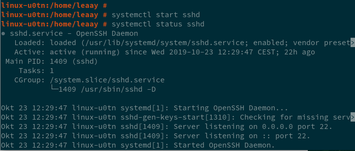

    Welcher Rechner "verweigert" denn?
    Läuft auf dem Arbeitsrechner überhaupt derSSD-Daemon (sshd)?
    Wenn nicht, erst den starten.
    Für den Inhalt des Beitrages 136603 haftet ausdrücklich der jeweilige Autor: win2linux
  • Hab das SSHD jetzt aktiviert und probiere es jetzt nochmal mit putty. Danke schonmal!

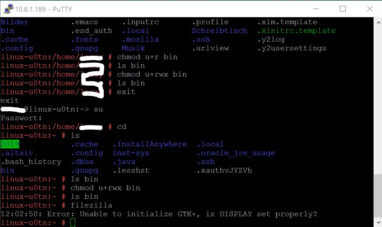

  • sooo das Ganze läuft jetzt soweit auf meinem Windows-Laptop. Allerdings habe ich Schwierigkeiten auf Ordner zuzugreifen oder gar eine Anwendung auszuführen.. Liegt das einfach an Putty selbst (dass ich da keine Anwendung ausführen kann?)
    und ich habe es mir ehrlich gesagt anders vorgestellt, nämlich, dass ich auch die grafische Oberfläche von meinem Linux-PC sehen kann. Kann das Putty?

  • Soll es nur darum gehen, wie auf deinem Screenshot ein Programm wie Filezilla zu starten, dann hilft ein X Server für Windows, z.B. Xming (Xming | heise Download).
    Soll es darum gehen, eine bestehende grafische Session auf dem Windows PC anzusehen und zu steuern, dann landen wir bei Desktop Sharing wie VNC, AnyDesk oder TeamViewer.
    Du schreibst "Linux-Arbeitsrechner"....
    Ich würde den erstmal in "Linux-Spiel/Ausprobier-Rechner" umbenennen. ;)
    Oder zum Üben noch einen anderen Rechner nehmen.
    Das ist nicht böse gemeint, aber auf deinem Screenshot glaube ich erkennen zu können, dass du die Rechte an ausführbaren Dateien auf dem Linuxrechner umbiegen möchtest, ohne genau zu wissen was du tust!
    Die Ausgabe "is DISPLAY set properly?" zeigt dir schon das Problem.
    Auf dem Windowsrechner brauchst du noch einen X-Server, der dann die Ausgabe des Linuxrechners (wenn am Linuxrechner freigegeben) auch darstellen kann.
    Putty (ssh) ist eigentlich nur dafür da, die Verbindung sicherer zu machen, also zu verschlüsseln.
