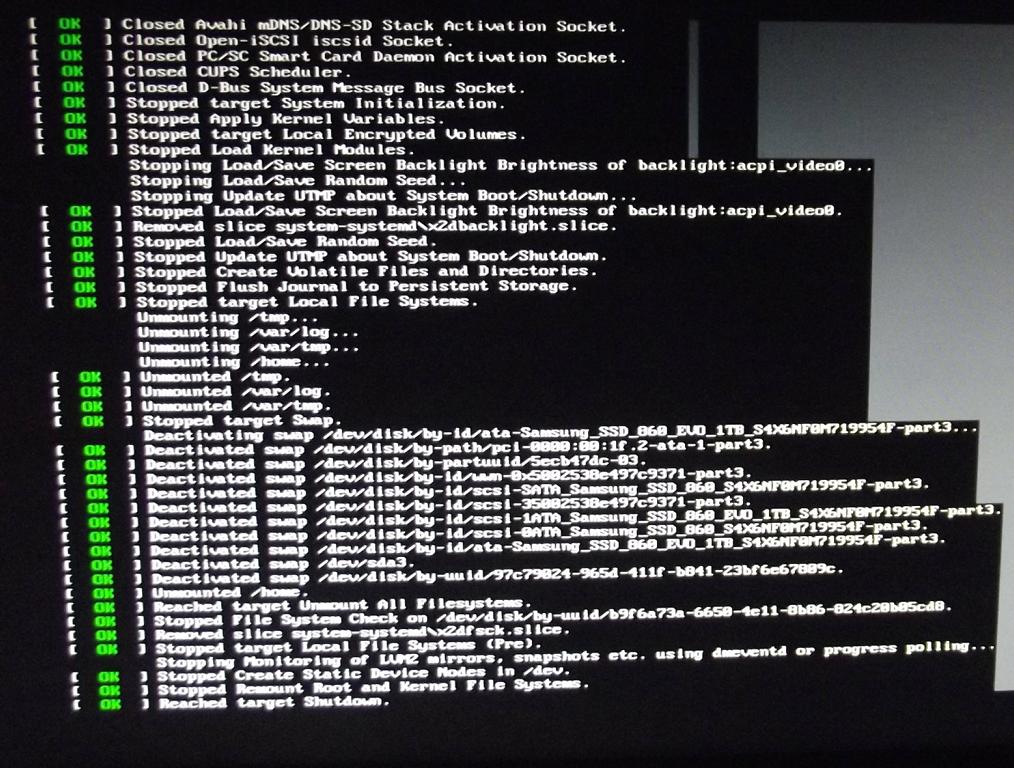

  • Seit einiger Zeit habe ich das (kleine) Problem das mein LEAP 15.1 ganz am Ende des Herunterfahrens ca. 1 Minute hängt.
    Aber bei Weitem nicht immer. Ich habe gerade (klar Murphy) 6 Versuche gebraucht um das Foto zu machen. Passiert sonst häufiger.
    Notebook ist ein Lenovo T510 das ansonsten prima läuft.
    Habe leider nur diesen Screenshot.
    Ulli
    Und genau da bleibt es stehen bis dann irgendwann "restarting" kommt.
    Ulli
    p.s. Den Swap hatte ich schon mal abgeschaltet.

  • Deinstalliere mal in YAST alle Pakete mit 'lvm' (nicht llvm!)
    Beste Grüße,
    Stephan
    Aber nur die, die ohne Abhängigkeitsprobleme zu löschen sind.....
    Oder als root:
    systemctl stop lvm2-monitor.service
    systemctl disable lvm2-monitor.service
    Für den Inhalt des Beitrages 138279 haftet ausdrücklich der jeweilige Autor: Sauerland
  • Alles mit LVM deinstalliert. Das waren nur 2 Libs und Lvm2tools.
    Keine Abhängigkeiten verletzt.
    Leider erst danach die beiden systemctl's ausgeführt (hätte ich zuerst machen sollen, ich deinstalliere so ungern was aus einem
    laufenden System) aber die sagten beide sofort schon da liefe nichts. Hat die Deinstalltion eventuell schon gemacht.
    Jetzt viermal neu gebootet -> bisher keine Probleme. Aber das heißt noch nichts. Trat ja eh' nur unregelmäßig und mit
    unregelmäßiger Häufigkeit auf.
    Mal schauen. Ich sag "Bescheid".
    Erst mal Danke
    Ulli

  • Den Swap hatte ich nur einmal kurz deaktiviert. Nur zum Testen. Hat aber nichts gebracht und jetzt ist er natürlich wieder an.
    Nach 10 Reboots bisher keinen Hänger. Ich bin geneigt zu glauben das es das war.
    Kann mir jetzt noch jemand das "warum" erklären ?
    Ulli
