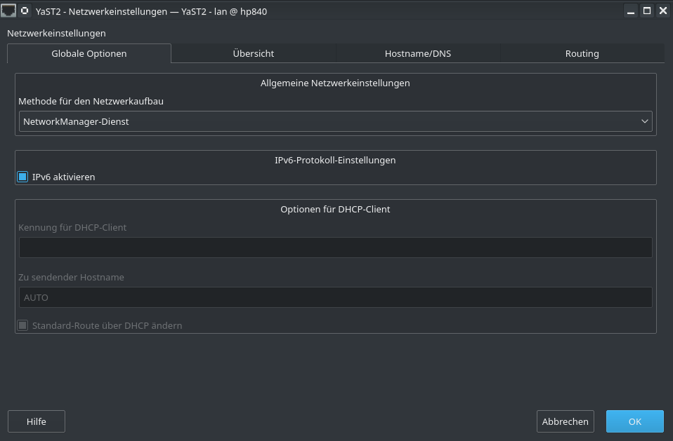

    @fredegar
    Kontrolliere auch in Yast - Netzwerkeinstellungen, ob "NetworkManager" unter "Methode für den Netzwerkaufbau" eingetragen ist - siehe Screenshot.
